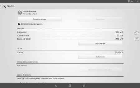

seit einiger Zeit zeigt mein Xperia Z2 Tablet die Meldung an, dass eine Systemaktualisierung vorliegt.
Ich möchte diese nicht durchführen.
Wie kann ich die permanent im Infobereich verbleibende Meldung dauerhaft unterdrücken? Es gelingt mir nicht, diese zu löschen...

Habe es aber mittlerweile selbst herausgefunden und es war noch viel einfacher.
Settings > Apps > Alle > "Update Center" auswählen
Dort gibt es links oben eine kleine Checkbox "Benachrichtigungen zeigen". Wird sie deaktiviert, verschwindet die Benachrichtigung für anstehende Updates sofort.
