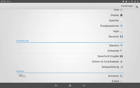

Mein Z2 stellt listenförmige Inhalte (wie z. B die Einstellungen rechtsbündig dar und die entsprechenden Schalter befinden sich auf der linken Seite (siehe Screen Shot als Anlage).
Außerdem ist ganz unten die "zurück" Taste ebenfalls rechts von der Home-Taste und die Taste zur Anzeige aller offenen Anwendungen links davon.
Ich konnte bisher keine Einstellung finden, mit der man das auf die übliche Darstellung umschalten kann.

ich vermute die folgende Einstellung ist eingeschaltet:
Einstellungen - Entwickleroptionen - RTL-Layout erzwingen (unter der Überschrift Zeichnung)
Carsten
Vielen Dank, das war es
