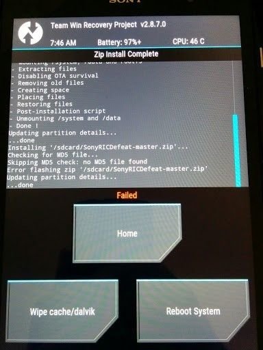

versuche nun schon länger CM 12 auf mein Tablet zu flashen.
Habe nun versucht anhand der Anleitung Root zu bekommen. Aber bei Punkt 12, beim flashen von SonyRICD bekomme ich immer eine Fehlermeldung. Woran kann das liegen?
das brauchst du nicht mehr
