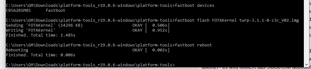

@Farron Das scheint nicht so zu funktionieren.
Hier die Schritte einzeln, die ich mache:
- Gerät ist wieder auf StockRom zurückgesetzt, Bootloader ist unlocked, USB Debugging ist aktiv
- fastboot des Geräts (Volume+ beim Anstecken des USB Kabels gedrückt halten)
- Gerät wird erkannt (s. Bild)
- die Befehle wie hier zu sehen ausführen:
- Der Reboot Befehl startet das Gerät "normal" (sprich: StockROM lädt und ich bin auf der normalen Android Oberfläche)
- wenn ich dann den den adb reboot recovery absetze, wird das Gerät ebenfalls neu gestartet - aber nichts ins Recovery, sondern ganz normal ins StockROM
