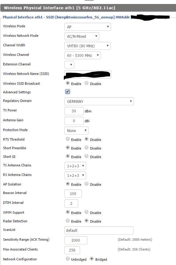

Hallo Freunde,
ich hab seit einigen Wochen das Problem, dass sich mein Tablet (SGP621) nicht mehr mit meinem 5GHz-WLAN verbindet.
Folgendes Szenario ist gegeben:
- Router: TP-Link Archer C7 V2 mit DD-WRT
- die Detaileinstellungen zum 5GHz hab ich als Attachment dran, wenn alles auf automatisch bleibt, geht das 5GHz gar nicht
Das Problem besteht unabhängig der Androidversion (ging mit 232, 264 und 570 nicht). Das Tablet habe ich nach dem Update auf MM komplett zurückgesetzt und auch mehrfach das entsprechende WLAN gelöscht und neu (versucht) verbunden. Des Weiteren hab ich auch verschiedene Revisionen von DD-WRT getestet - aktuell ist DD-WRT v3.0-r29739 installiert und auch den Router zwischendurch schon mal komplett resettet.
Das Tablet sieht das 5GHz-WLAN, ich kann es auch als Verbindung auswählen. Es versucht auch mehrfach die Verbindung zu Router, die Verbindung wird jedoch dann nicht aufgebaut.
Die Verbindung via 2,4GHz ist dafür ohne Probleme.
Ich hab neben mir mein Moto X 2014 liegen, welches ohne Probleme mit dem 5GHz-WLAN verbindet.
Ich hoffe noch auf ein paar Tipps
Vielen Dank und einen schönen Sonntag.
Gruß Torti78
Gruß Torti78
