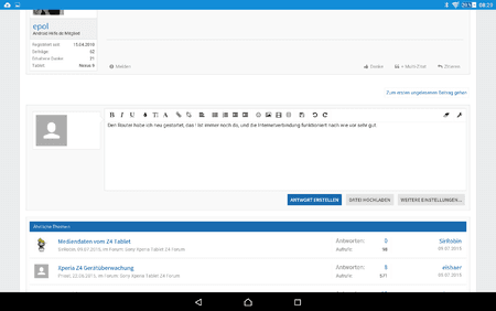

Den Router habe ich neu gestartet, das ! Ist immer noch da, und die Internetverbindung funktioniert nach wie vor sehr gut.

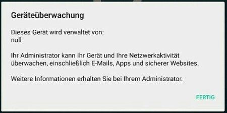

Wenn die Ursache eine fehlerhafte Synchronisierung ist, kann es dann damit zusammenhängen
Im schnellmenü steht das mein Gerät möglicherweise überwacht wird, wenn ich dann drauf tippe erscheint die Meldung.
Was bedeutet die Meldung?
Das sollte die Geräteüberwachung von My Xperia sein. Damit kannst du dein Tablet aus der Ferne finden, sperren, löschen usw.
Ist bei mir genau so.
Reaktionen: Pflogger
