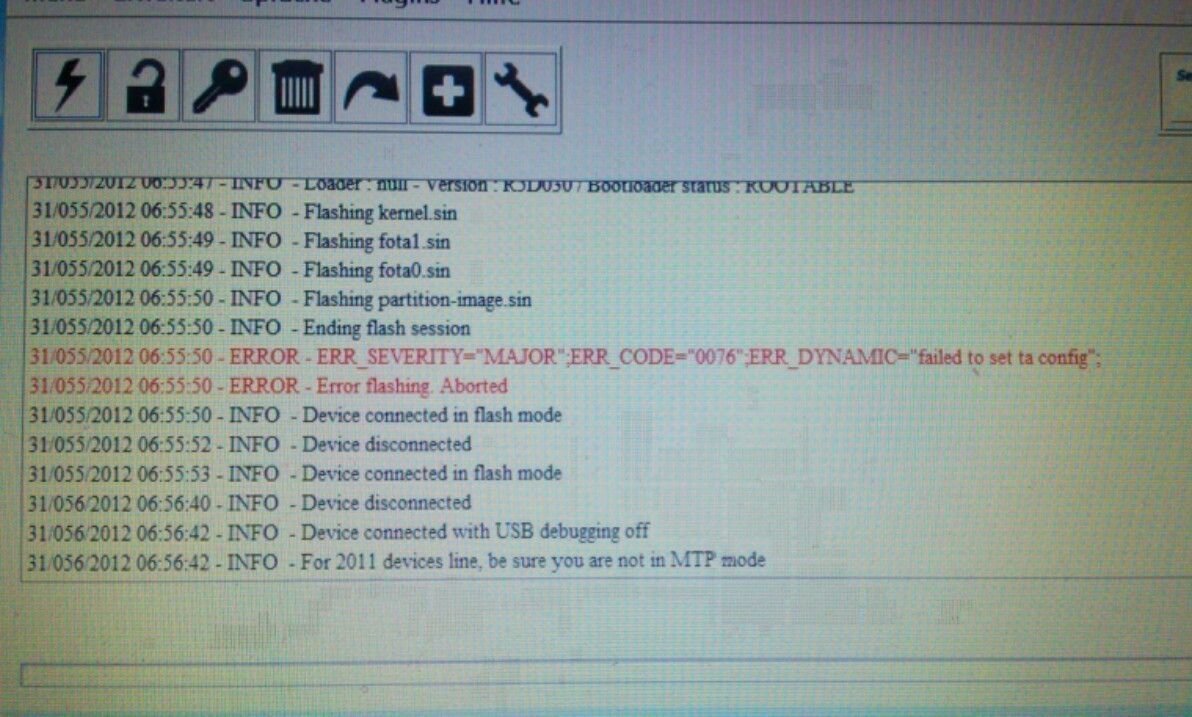

ich wollte heute das Nagelneue Tipo meiner Frau downgraden, damit ich es rooten kann. Leider wirft das Flashtool folgenden Fehler aus, welchen ich mal abfotografiert habe. Hat jemand ne Lösung?
Danke im Voraus

Beim erstmaligen Verbinden beim einstecken des USB-Steckers Vol-up drücken, dann anfangen zu flashen. Wenn das Programm dich auffordert den stecker rauszuziehen und neu reinzustecken beim reinstecken Vol-down drücken, dann sollte es klappen :)
Habe den gleichen Fehler auch gemacht.
