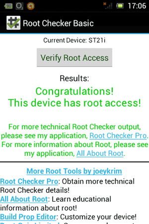

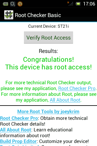

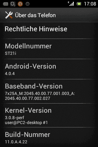

Hast du unter C/ Flashtool Driver auch die Treiber vom Flashtool installiert ?
