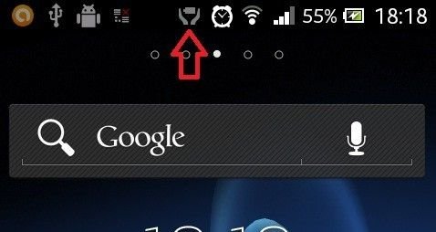

Hallo Android-Experten! :cool2:
Noch eine dazu passende Frage. Das Symbol für Warnhinweis (gelbes Dreieck mit Ausrufezeichen) ... Was will es mir sagen und wie geht es wieder weg? Das macht mich ganz irre!
Danke für eure Hilfe!
Natürlich taucht es in der Symbollegende der Online-Bedienungsanleitung von Sonymobile nicht auf. Ich habe ziemlich kurz hintereinander das ICS-Upgrade gemacht und Avast Security installiert. Möglicherweise hängt es ja irgendwie damit zusammen. Vielen Dank im Voraus für Eure Hilfe.

:D Habe gerade diesen Threat noch einmal intensiv gelesen und dabei festgestellt, dass das Symbol, welches mich beunruhigt, durchaus deckungsgleich mit dem sein könnte, was Leachim54 so beschrieben hat:

Hat irgendwie was mit "Erweiterte Stand-by-Modus-Symbol" "Energiesparen" zu tun. Schau mal in deine Einstellungen.
Das ist das Symbol für den "Erweiterten Stand-by-Modus". 2 Hände, die einen Akku schützen. Habe ich auch und gibt es erst auf ICS.
Der erweiterte Standby schaltet Mobile Daten sofort ab wenn der Bildschirm aus ist, ich hab's wieder deaktiviert weil so geht ja kein Whats app und so :D Wer sowas nicht nützt kann den Standby ja anlasen ansonsten geht das Handy nach einiger Zeit auch ohne diesen erweiterten Standby in den Deep Sleep und schaltet Daten ab, soweit ich weiß und es verstanden habe. :)
