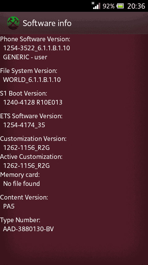

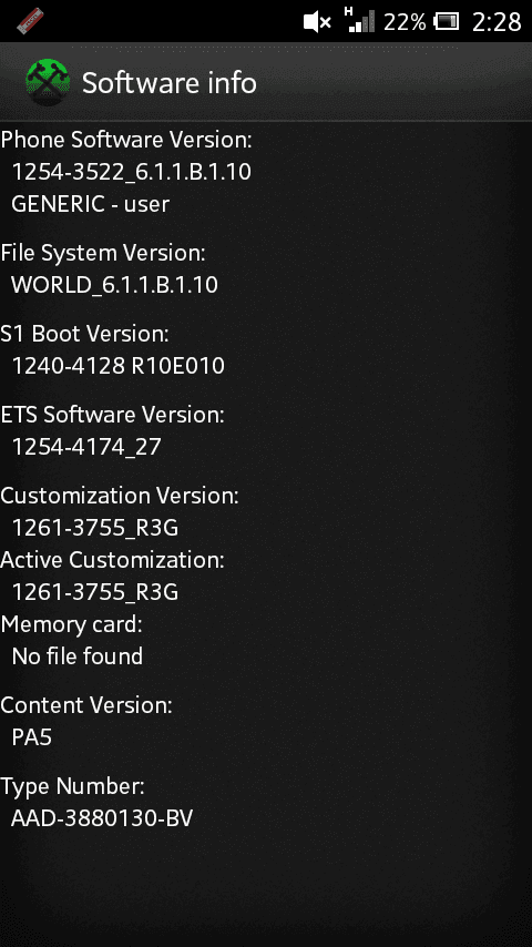

so langsam hab ich die Faxen dicke, ich hab mein Handy gerootet und cwm aufgespielt, hatte danach aber nur noch Probleme mit dem Teil. Also wollte ich die original Firmware wieder flashen. Habe jetz x, hier verlinkte ICS Firmwares geflasht, die aber alle irgendwelchen indischen Mist (Apps) mitbringen. Ich habe mir dann gb geflasht und über pcc das update gemacht, in der Hoffnung zur originalen Firmware zu kommen. War aber nix...wieder indischer Quark dabei und die Macken die mein Phone nach dem rooten hatte sind auch noch da(Reboots, Apps beenden sich).
Die Daten von dem ersten Screenshot (rot)sind von der Orignal Firmware meines zweiten SXU und genau diese bräuchte ich, achtet aber bitte auch auf alle Daten ab dem Punkt S1 Boot Version, denn ab da stimmts bei mir ni mehr.Der zweite Screenshot (schwarz) ist der Mist den ich leider drauf hab. Bin für jeden Tip dankbar.

Hmmm. Original Deutsche FW kenne ich keine, aber probier doch die hier:
6.1.1.C.1.0 FTF Croatian
In Post# 173, Seite 18 von Link wird beschrieben, wie du sie dann rooten kannst.
Hab ich so gemacht, hat super funktioniert. Die FW ist zwar mit T-Mobile branding, das ist aber in wirklichkeit nur eine andere Boot- und Ausschaltanimation. Die kannst du leicht tauschen! Wenn du mit Flashtool flasht, gibt es auch keinen SimLock oder so.
Die Sprache stellt sich beim ersten Booten automatisch auf Deutsch um.. Kroatische Apps sind keine drauf.
Wenn du das nicht willst kannst du auch eine andere Generic World FW Version probieren:
Link 6.1.1.B.1.10
ODER:
Über deine vorhandene indische FW ein Stock basiertes Custom Rom drüber, z.b. TheBrainsRomV08 funktioniert super mit 6.1.1.B.1.10 Kernel...

wenn du doch ein zweites hast. erstell dir doch selber ne tft und flash diese dann. Vorab ... sichere deine Daten, da die Software komplett drübergebügelt wird.
ORGINAL schrieb:
Open SEUS or PCC and then click "repair" firmware. It will reflash your device and download some files called "FILEXXXXXXXX" where the XXXXXXX is a number.
This files are in the folder /db/blobs/yyyyyyyy/ where yyyyyy is a number too.
Copy out the FILE_XXXXXX files to a backup folder. Now go into flashtool -> Advanced -> Decrypt .... Put into the files from your backup and Flashtool will create you a flashable version of your Rom
QUELLE
Installiere und starte SEUS/SUS und klicke dann auf "Repair". Es wird dein Xperia U erneut flashen und downloadet hierzu einige Dateien namens "FILEXXXXXXXX"die X sollen individuelle Zahlen darstellen.
Diese Daten findest du im installationsordner unter /db/blobs/yyyyyyyy/ wobei hier y wieder für nummer repräsentativ sind.
Copiere diese FILE_XXXXXX in ein Backupordner. Nun gehe ins flashtool und klicke -> Advanced -> Decrypt ... Füge alle Dateien aus dem Backupordner hinzu und folge dem Dialog weiter (es müssen verschieden sachen noch ausgefüllt werden wie von dir gewünschter Name version usw) Flashtool erstellt dir im Anschluss eine flashbare ROM die du auf das neue Handy übertragen kannst.
Mit freundlichen Grüßen
