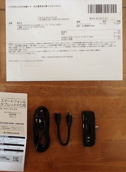

GH-CRAD-SUAK funktioniert auch bei Acer A700.
Heute aus Japan eingetroffen. Gibt es bei Amazon.jp und kostet umgerechnet ca. 17 Euro

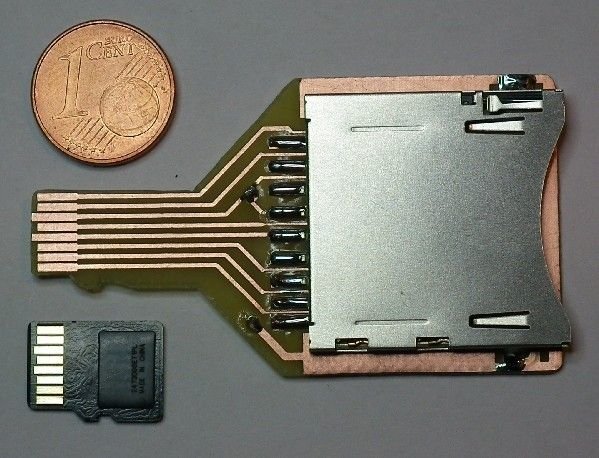

Achja, zuvor hatte ich mir einen Adapter gebaut, mit dem ich meine Foto von der SD/SDHC-Karte im MicroSD-Slot des Tablet lesen kann.
Natürlich kann man mit dem Teil auch andere Daten lesen und schreiben.
Hallo kromis,
beneidenswert wenn man sowas selber machen kann, ach was fallen mir da für nützliche und wunderbar unnütze Projektideen ein... :)
@GH-CRAD-SUAK:
Sehr interesantes Konzept wenn die Erweiterung so auf das Xperia U (oder typangepasst auf andere SD-slotlose Smartphone) passt dass der wunzige µUSB-Anschluss nicht leidet. Ein Schubserl und der Kontakt im Smartphone ist lebenslänglich beleidigt - mit allen Konzequenzen!
