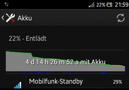

Also ich habe mit dem XV für meinen bisherigen Alltag der letzten Tage auch bessere Akkulaufzeiten, als ich dem Ruf des Geräts nach zu urteilen erwartet hätte. Im Mobilfunk-Standby scheint es ja sparsamer als das Defy zu sein, denn nach knapp 4,5 Tagen Nutzung ist noch fast 1/4 der Akkukapazität übrig.
