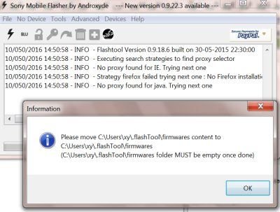

Trotzdem bekomme ich eine kryptische Fehlermeldung, ich solle den Inhalt vom Verzeichnis /firmwares in /firmwares kopieren, damit /firmwares leer ist.
Und dann die undurchsichtige Suche nach einem proxy. Das Telefon ist doch direkt angeschlossen.
Ob vielleicht an meiner flashtool-Installation etwas nicht stimmt, denn nach der Fehlermeldung reagiert es nicht mehr, nur nach der Taskmanager hilft noch.
Ich füge die Fehlermeldung bei (leider nur als Bild, copy & past funktioniert nicht)

Schönen Dank für Deinen Link, Aaskereija, habe ich nochmals genauestens durchgelesen und befolgt. Gibt aber wieder die gleiche Fehlermeldung. Vielleicht kannst Du doch mal einen Blick darauf werfen. Mein flashtool hakt gleich zu Anfang mit der Kopieranweisung und darüber steht nichts in Deiner Anleitung und den vielen Postings.
Sonst muß ich Dir das Telefon doch noch schenken!
[doublepost=1473542311,1473537910][/doublepost]Ich habe flashtool deinstalliert und wieder neu installiert, nun läuft es ohne obige Fehlermeldung.
