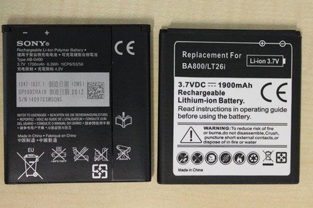

Habe für das Xperia V daher nun mal einen Vergleich gemacht und mir einen NoName Akku mit angeblich 1900mAh geholt:
196593d1367065203-zubehoer-sammelthread-fuer-das-sony-xperia-v-noname_ba800_1900_vs_sony_ba800.jpg

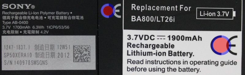

Ergebnis: enttäuschend. Er hält deutlich kürzer als der Original-Akku mit 1700mAh. Obendrauf hat der NoName zwar ein CE-Logo, doch leider keins, was den Richtlinien entspricht - ich vermute, dass der Akku daher nicht mal die nach CE geforderten Normen erfüllt.

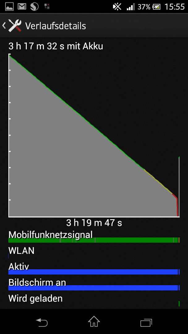

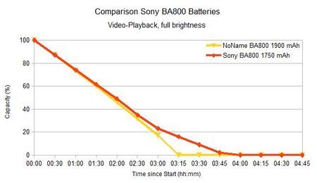

Laufzeit bei voller Display-Helligkeit und Abspielen der 3 Demo-Videos in Endlosschleife:
  • Sony BA800 1700mAh: 3h 52min
  • NoName BA800 1900mAh: 3h 19min
attachment.php
Interessant ist vor allem der extreme Einbruch bei einer Kapazität von unter 20%. Wenn man davon ausgeht, dass der Sony tatsächlich über 1700mAh verfügt, hätte der NoName-Akku statt 1900mAh nur 1400mAh.
