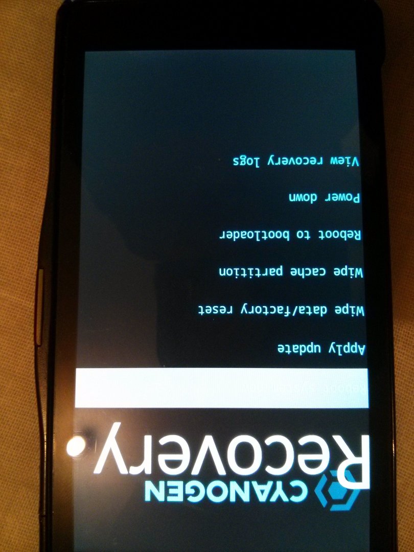

Ja genau , bin jetzt in der Recovery Software. Hoffe auf dem Bild erkennt man alles gut, da wos weiß ist steht nur der Neustart.

hm, dann würde ich noch den Universal ADB Treiber - Download - CHIP versuchen, um damit adb-Zugriff zu erlangen.
Ob das auch schon für Win 8.1 geht weiß ich aber nicht. Suche da ggf. nochmal gezielt nach Treibern im Zusammenhang mit Win8.1
