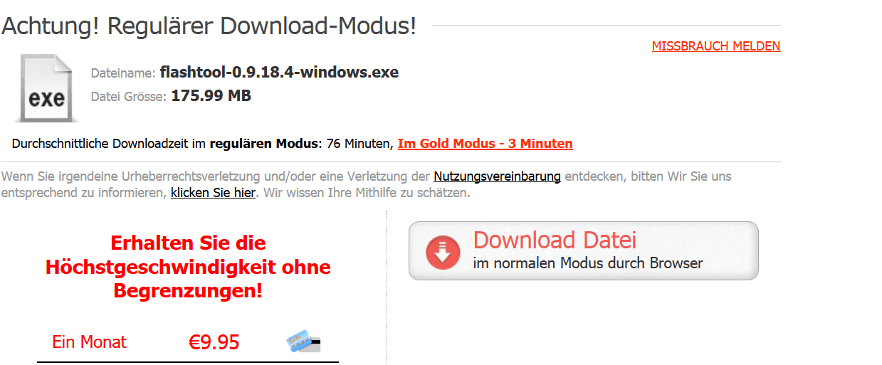

Gibt es einen Download für das Flashtool, wo ich KEINE AddOns wie ASK, Downloadtools etc. intallieren muss?
Ich kriege bei Flashtool.net nur MÜLL.....:mad: aber den Download nicht hin
Ich bin gerne bereit, für gute Software zu zahlen bzw. zu spenden, aber das hier ist.....:scared::scared::scared::scared::thumbdn::thumbdn:
Ich versuche es jetzt über Depositfiles. :ohmy::ohmy::ohmy: Der will aber auch nur einen Installer installieren :scared::scared::scared::scared::thumbdn::thumbdn:
Habs jetzt über CHIP gefunden (0.9.14), da gibt es einen Link "Manuelle Installation" Ganz klein unter dem Download des Chip-.... na was wohl? Richtig: Installers
Das ist zum.....

@Urs
Du klickst nur immer auf die falschen Sachen, denn auch auf Depositfiles kann man ganz normal ohne irgend einem Downloadtool laden. Einfach die Seiten genauer ansehen.
>>Hier mal ein Link<< den du nutzen können solltest. Einfach rechts auf "reguläre download" klicken und den Zeitablauf (1min.) abwarten, dann öffnet sich ein captcha Fenster, das Eingabe ewartet. Erst danach kommt die reguläre Downloadmöglichkeit.
Wenn du nicht klar kommst, dann lade ich es dir auf einen anderen Server, der auch eine Virenprüfung vornimmt!

@snoopy-1
Dein Ton gefällt mir nicht. Das Fastboot habe ich in der Minivariante, die völlig ausreichte. Die Anleitungen hier brachten einen fast Hardbrick, und ja, ich habe mich haargenau dran gehalten. Habe Informatik studiert, kenne mich sehr gut aus, aber das Flashtool, Emma und SUS fabrizierten den Gau.
Tja, also ich habe eine eine Brille, also vier Augen und bin seit 30 Jahren im PC-Bereich unterwegs. Bei Depositfiles habe ich die Minute für den "regulären Download" gewartet, nur um dann wieder einen Downloadmanager in meinem Downloadbereich zu finden. :thumbdn::thumbdn::thumbdn:
Letztendlich hat es mit dem Chip-Download geklappt.....
Dabei hätte der Autor das gar nicht nötig; den PayPal-Button hat er markant in seiner Software plaziert.[/OT OFF]
Warum der Entwickler die Software ausgerechnet auf diese Hoster ablegt entzieht sich meiner Kenntnis und ist auch für mich nicht ganz nachvollziehbar, zumal es wesentlich bessere gibt.
Ich weis nicht mit welchem Gerät und Browser du die Seite aufsuchst oder worauf du da so klickst, aber da kommt nichts mit einem dubiosen Downloadmanager.
Direkt nach den 60 Sek. kommt noch ein Captchafeld das es zu füllen und bestätigen gilt und danach wird einem direkt die Datei zum Download angeboten. Anbei ein Bild mit der Datei, so wie sie nach dem Captchafeld angeboten wird (Butten rechts, Dowload Datei).
