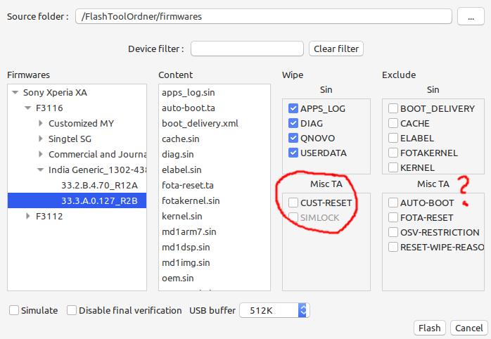

Für mich als Laien hört sich das so an, als stünde in meiner TA irgendein Unsinn als device drin. Jetzt frage ich mich, ob ich flashtool dazu bringen kann, das zu ignorieren, Man kann ja einige Optionen anticken, aber ohne zu wissen, was ich da mache, möchte ich das nicht ausprobieren. Bisher ist es nur ein soft-brick, glaube ich 😬
Diese Einstellungen meine ich. Was bedeutet z.B. ein custom-reset?
