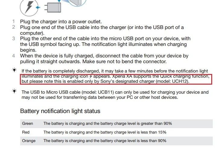

Da das originale Schnellladegerät von Sony mit 40 bis 50€ doch recht teuer ist wollte ich mal fragen ob hier vielleicht schon jemand Erfahrungen mit anderen Quick Chargern gemacht hat? Es muss ja Pump Express Plus von Media Tek unterstützen. Zu den beliebten Ladegeräten von Anker oder Aukey konnte ich noch keine Infos finden.
Auch wenn es ein Alternativ-Modell geben sollte, wird Dir das vermutlich nicht helfen, da die Schnellade-Funktion offenbar nur mit dem Original Sony Lader unterstützt wird. So sagt es zumindest die Bedienungsanleitung:

So teuer ist es dann doch nicht. Ich meine das XA unterstützt eh nur Quickcharge 2.0. Somit das Ladegerät UCH10, kostet 10 Euro bei Amazon
Kommando zurück!
Auf der Sony Website braucht man wohl doch das UCH12, also QC 3.0. Der kostet tatsächlich knapp 50 Euro.
