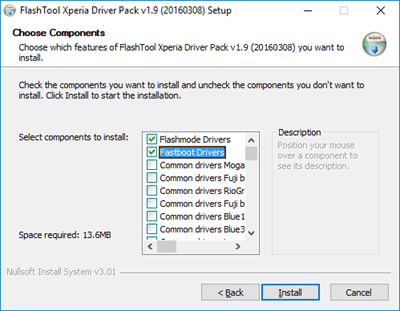

3. XA2 H3113 - Treiber mit „…\Flashtool\drivers\Flashtool-driver.exe“ installieren

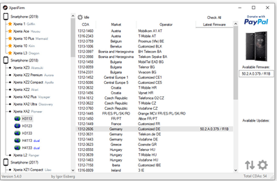

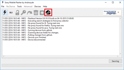

4. Die gewünschte Firmware für das XA2-H3113 mit dem Flashtool herunterladen
Gespeichert wird heruntergeladene die Firmware „H3113_Customized DE_1312-
2606_50.2.A.0.379_R1B“ unter „C:\Users\xxxxxx\.flashTool\firmwares\Downloads“.

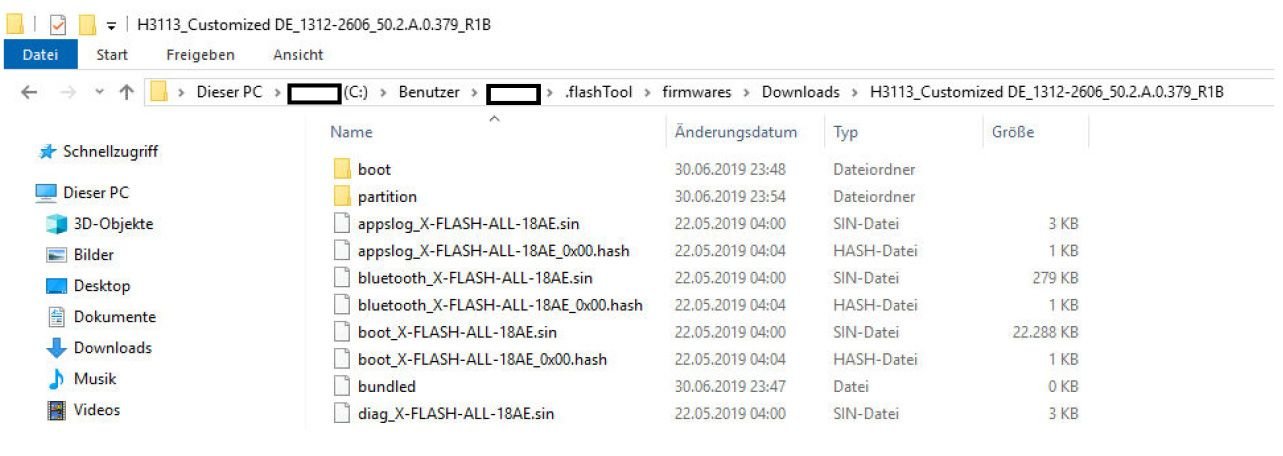

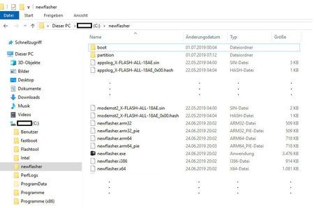

5. Firmware für das flashen vorbereiten
a) Alle *.ta - Dateien aus dem Hauptordner „H3113_Customized DE_1312-2606_50.2.A.0.379_R1B“
und dem Unterordner „boot“ löschen.
b) Im Hauptordner einen Unterordnerordner „partition“ erstellen und die Datei „partition-
image_X-FLASH-ALL-18AE.sin“ aus dem Hauptordner dorthin verschieben
c) Jetzt alle Ordner und Dateien aus dem Hauptordner kopieren und in den Ordner „Newflasher“
einfügen

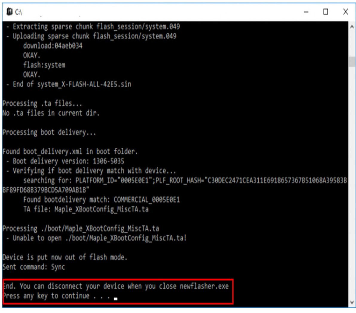

a) Das XA2-H3113 per USB-Kabel mit dem PC verbinden (LED leuchtet grün).

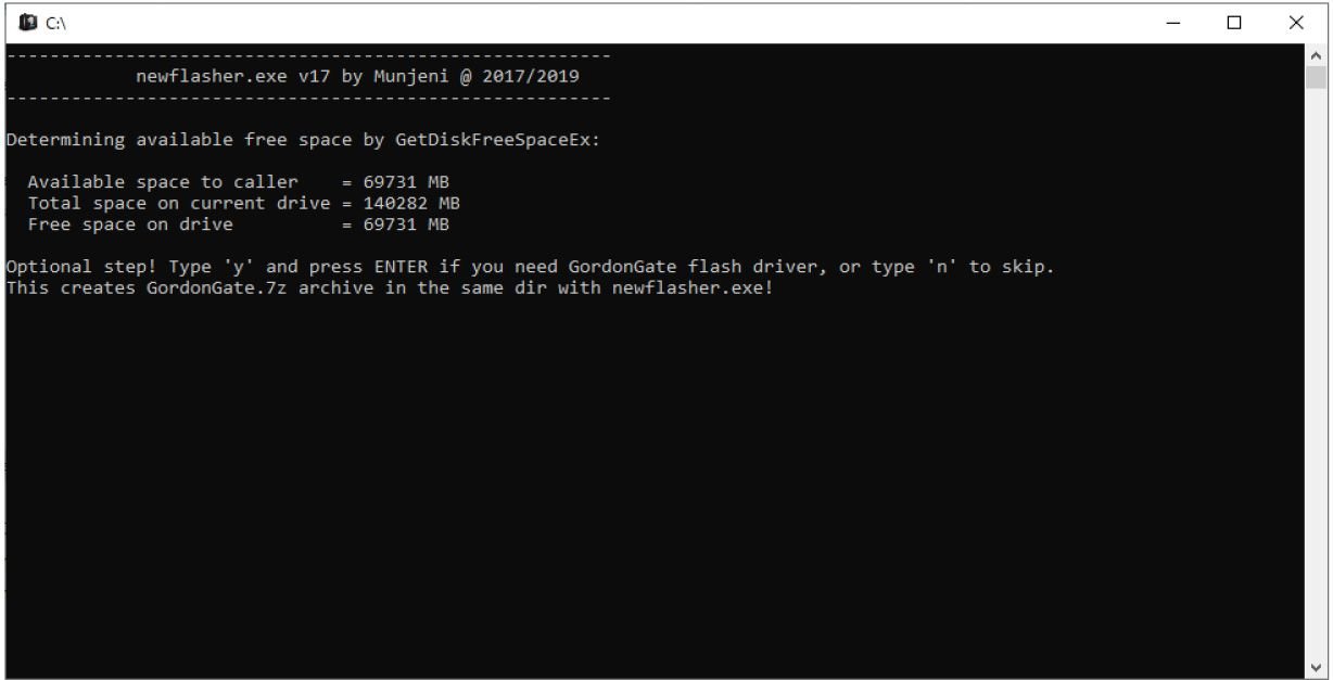

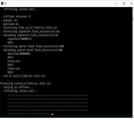

b) Die newflasher.exe ausführen. Es öffnet sich nun die Eingabeaufforderung.
c) Die zwei Aufforderungen jeweils mit „n“ bestätigen.
d) Es beginnt nun der Flash-Vorgang und dauert ca. 1 Minute.
e) Sobald der Vorgang beendet ist, erhalten sie eine Meldung in der Windows –
f) Jetzt kann das XA2-H3113 vom PC getrennt und eingeschaltet werden. Die geflashte Firmware
wird nun installiert. Hier muss man sich ein wenig gedulden. Danach ist es geschafft!
Herzlichen Glückwunsch!

Habe jetzt die letzte Firmware mit Xperifirm runtergeladen und komplett ohne jedwede Veränderung mit Newflasher geflasht. Die oben angebene Vorgehensweise funktioniert nicht mehr.
Und es hat funktioniert! Ob hier alles überschrieben wurde, gehe davon aus.
