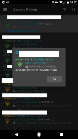

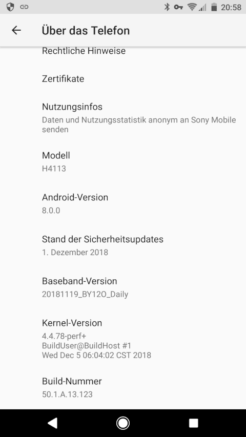

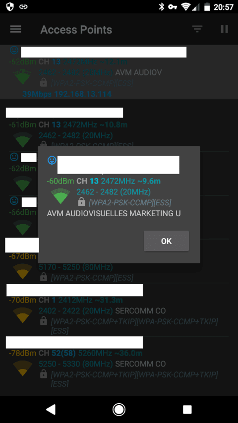

Warum reklamierst Du das Telefon nicht? Ich habe zwei XA2 und die funken beide auf den Kanälen 12 und 13. Anbei ein Screenshot aus Wifi Analyzer und einer mit meinen Gerätedaten.
