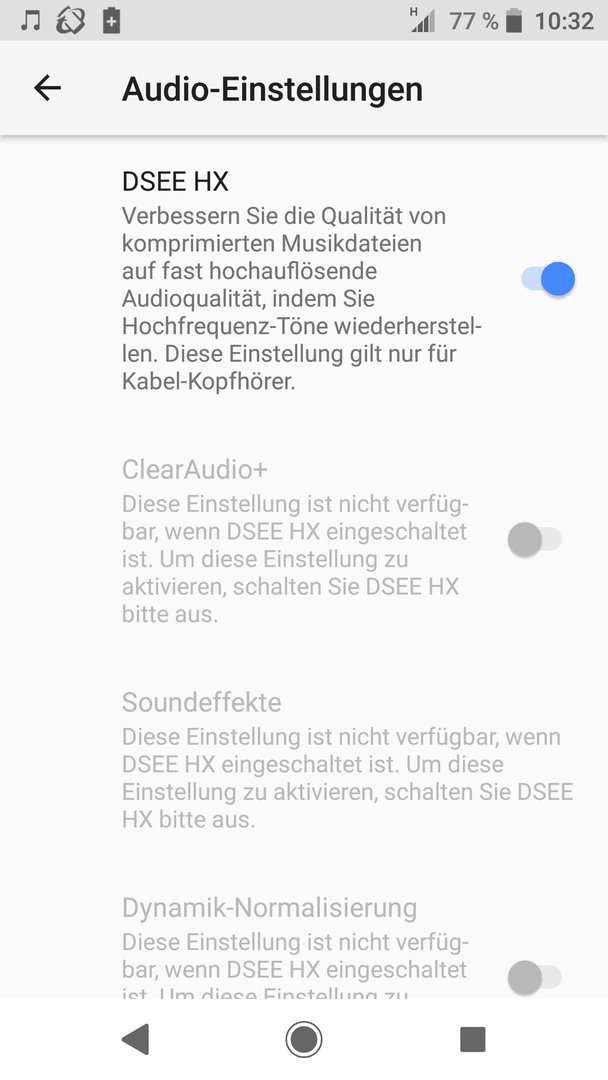

hier auch gestern Morgen OTA eingetroffen, wenn mich nicht alles täuscht hab ich bei den Audioeinstellungen was neues entdeckt, einen DSEE HX - Modus
Klingt ganz gut, trotzdem find ich die Power die beim XA2 aus der Kopfhörerbuchse rauskommt recht schwach, da hatte meine altes M4 Aqua mehr gebracht.
@Michael199
Danke, schade dass es nicht für apt-x Bluetooth Kopfhörer gilt.
