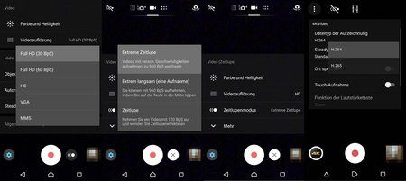

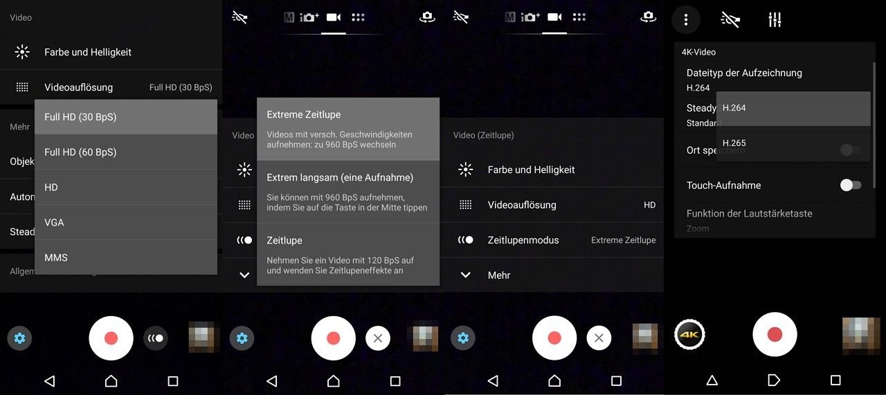

Um mal die Verwirrungen aufzulösen, habe ich dir einfach mal ein paar Screenshots vom XZ Premium gemacht. Dort siehst du welche Auflösungen, FPS und welche Codecs unterstützt werden. Die Quellen, die du da nennst sind allesamt auf Stand vom MWC 2017. Inzwischen ist das Gerät ja auch auf dem Markt und man kann nun ganz sicher sagen, was das Smartphone kann und was nicht. Bei 1080p sind maximal 60fps drin, bei 4K 30fps und bei Zeitlupe bis zu 960fps.
4K@60fps sind sehr selten und genauso ist das auch bei 1080p@120fps. Allerdings sind das XZs und das XZ Premium die einzigen beiden Geräte die Zeitlupenvideos mit bis zu 960fps aufnehmen können. Allerdings nur in HD-Auflösung.
