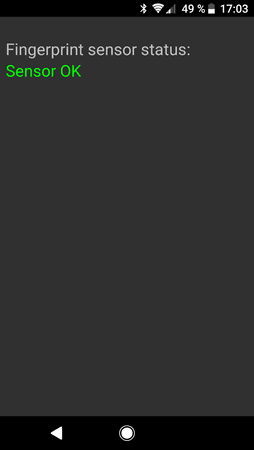

Ich hab auch oft diese Meldung das nervt total. Also besonders gut funktioniert der FPS nicht. Über die Diagnose kann man den nicht testen, aber im Service-Menü gibt es einen Punkt dafür. Dort wird aber wie im Screenshot nur Sensor OK geschrieben mehr nicht.
Der Code um in das Menü zu kommen, ist dieser hier > *#*#7378423#*#*
Hilft nicht wirklich aber so könnte man mal naschauen, auch wenn der Nutzen da eher gering ist.
