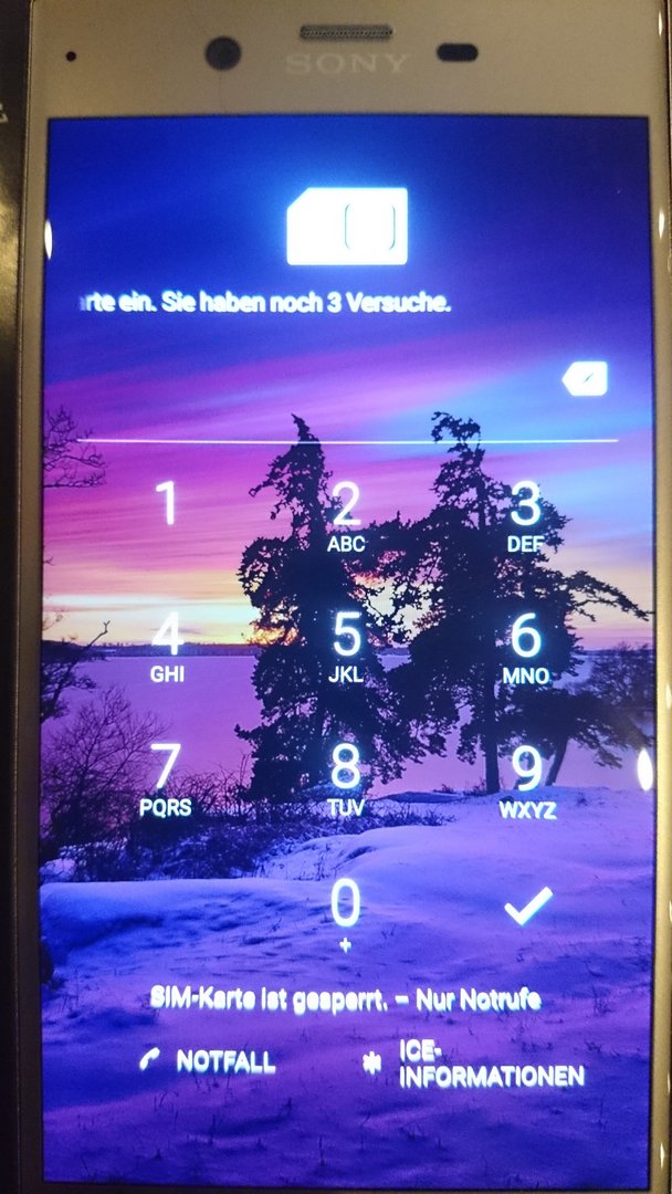

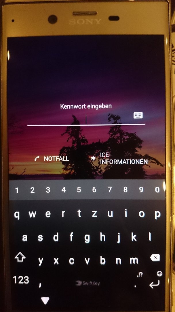

Angefangen mit einem Z zu einem Z2 zu einem Z5 und nun ein XZ bin ich kein Neuling in der Xperia Familie,aber das XZ mag mich jetzt ärgern... Ich war im Krankenhaus auf Besuch,habe dort das Telefon ausgemacht, als ich es wieder angemacht habe,ging es wie gewohnt zur Pin Eingabe,dann Fingerabdrucksensor und normalerweise wurde ich dann nochmal nach dem Pin gefragt,nun will das Telefon ein Kennwort haben... Dabei habe ich aber weder ein Kennwort eingegeben noch diese Option gewählt. Ein Masterpasswort scheint es nicht zu geben,einen Resetknopf hat es auch nicht und Tastenkombinationen scheint es auch nicht zu geben. Weiß evtl jmd wie ich meinen Silberling wieder zum Laufen bekomme?

@TheBrad Nein,leider nicht in der Reihenfolge... Erst Pin (Sim-Karte),dann Fingerprint und dann dieses ominöse Kennwort :) Über n Pin brauche ich mir keine Gedanken machen,den weiß ich immer und falls Totalausfall des Gehirns gibt s ja noch den Puk, Fingerprint gibt es nur meinen :(

Ansonsten: Könntest Du vom entsprechenden Bildschirm (Passwort-Anforderung) evtl. mal einen Screenshot/Foto hochladen?

Bilder sind angehängt, hoffe ich hab s richtig gemacht

Zum eigentlichen Thema schreibe ich evtl. später was, habe gerade keine Zeit ;) Der erste Screenshot ist aber definitiv die SIM PIN, den zweiten kenne ich spontan nicht (habe aber auch nur ein Z5) :confused2:

Das Z5 hat diese Funktion auch,das kann man so ein einstellen,dass nach dem Neustart entweder Kennwort oder Pin oder Muster als Bestätigung des Abdrucks eingegeben werden und für den Fall,dass der Abdruck mal nicht gelesen werden kann oder man das Telefon per Doppeltippen öffnen möchte, hinterlegt man ja auch den Pin oder Kennwort oder etc Ich persönlich habe immer den Pin hinterlegt,da das Telefon nun aber dieses Kennwort haben will stehe ich völlig auf dem Schlauch,da das Telefon ja in keinster Weise zu öffnen ist. Es gibt auch keine Funktion wie zb über Google Konto verifizieren oder eine Zahlenkombination im Notruf-Bereich eingeben (alles getestet) und der PC Companion mit seiner "ich mach alles neu" Funktion läuft über das XZ nicht,da gibt s nur noch Xperia Companion :glare:
Dieses Kennwort musst Du ja selbst festgelegt haben irgendwann. Ist es vielleicht mit der PIN identisch?
Ein Reset des XZ ist nur über das Menü möglich. Wenn alles nichts hilft, würde ich an Deiner Stelle den Sony Support kontaktieren. Vielleicht kannst Du es inklusive Eigentumsnachweis irgendwo hinschicken und die machen ein Reset.

So, ich habe mich dann nochmal an Sony gewendet, diesmal über den Support Chat, sehr netter Kontakt... Es gibt tatsächlich zwei Möglichkeiten... Die erste wäre, wenn aktiviert, über MyXperia ( wie genau das funktioniert, weiß ich nicht, ich hatte MyXperia noch nicht aktiviert) und tatsächlich doch über den Xperia Companion. Die Vorgehensweise: Handy nicht! mit dem PC oder Laptop verbinden, Companion öffnen, auf "Software Reparatur" klicken und dort auf "klicken sie hier um ein Xperia Mobiltelefon oder Tablet zu reparieren" ( das hier verbirgt den Link) und dann wird man durch das Menü geführt um ein Reset zu machen. Mein Fehler war, dass ich das Telefon schon im Voraus angeschlossen hatte, somit kam immer die Meldung, dass ich es entsperren sollte um fortzufahren. Wichtig sind mindestens 80 % Akkuladung und ein vorhandenes Google Konto, alle Daten werden gelöscht und über Google dann wieder her gestellt...
Fazit: Ich freu mich sehr und bedanke mich aber auch bei Euch für Eure Mühe, dieses Thema ist abgeschlossen und mir (und evtl auch anderen) geholfen...
