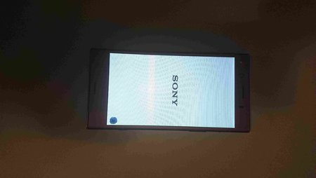

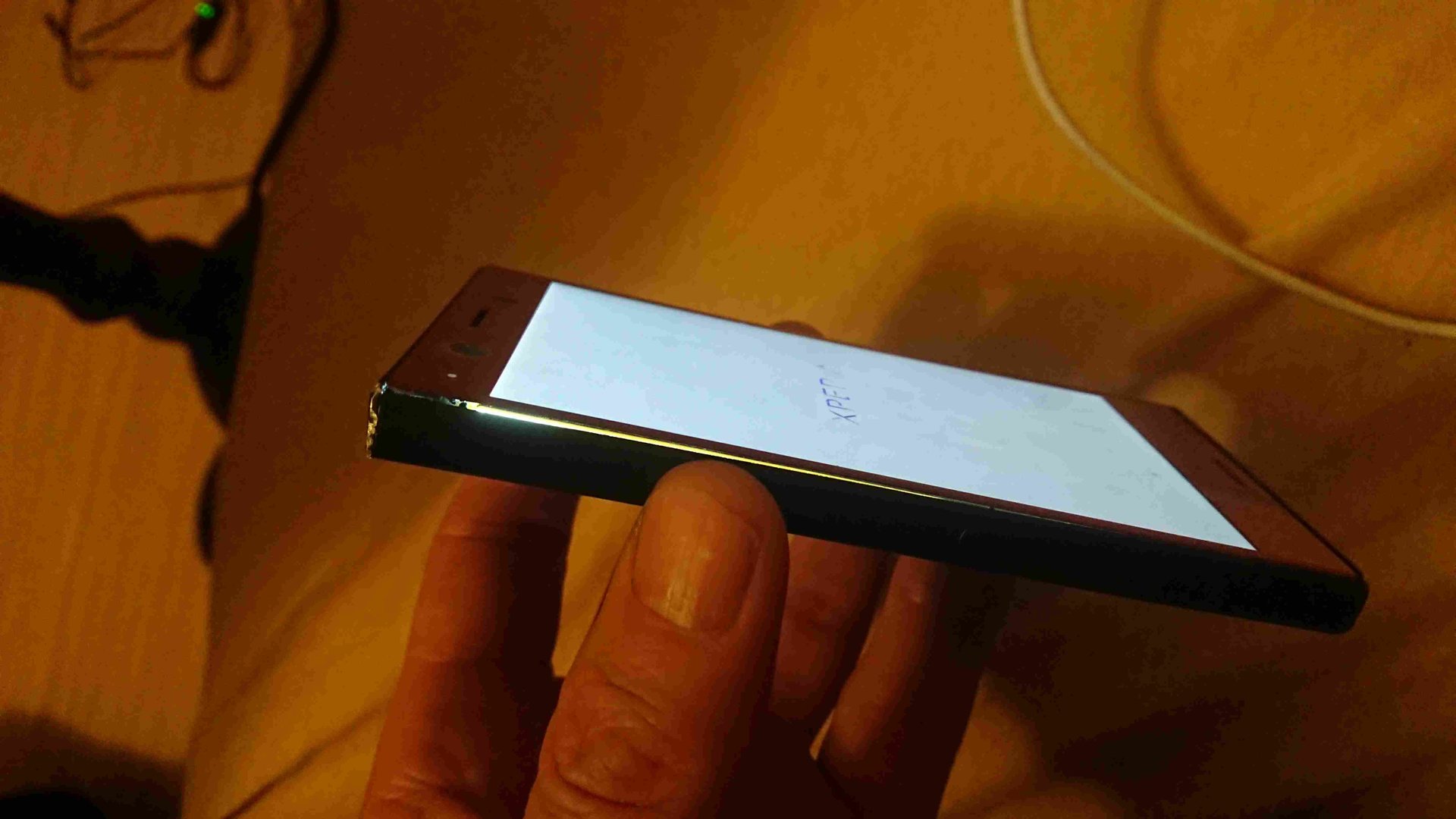

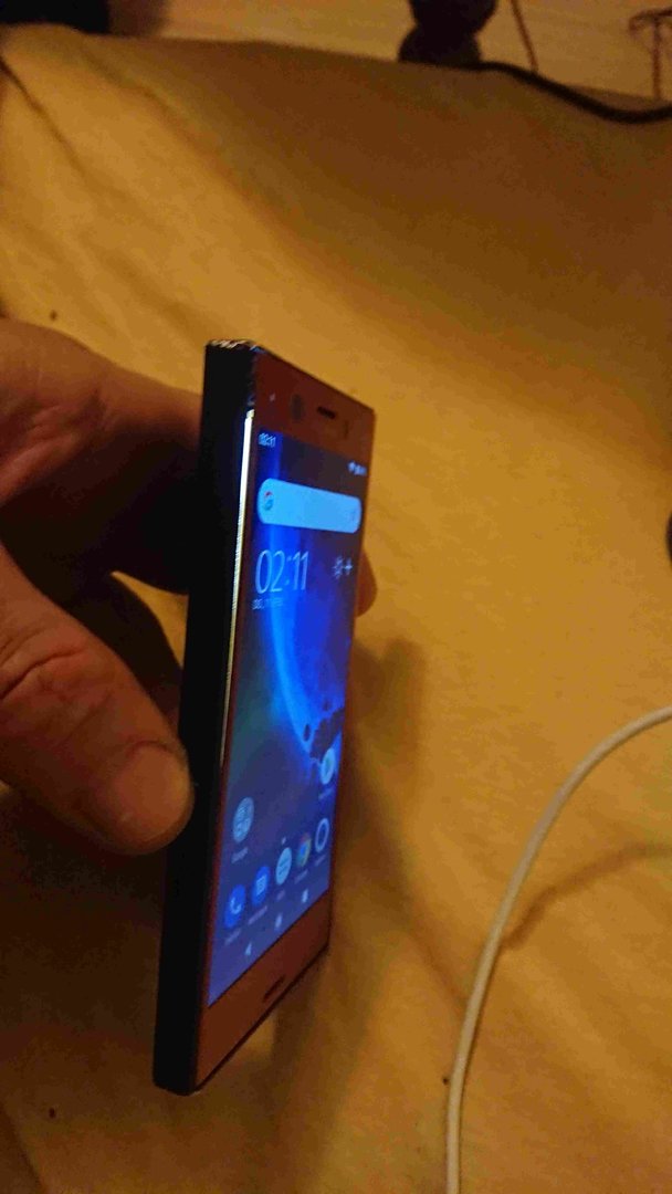

mein Vorgänger hat das Display an meinem XZ1 compact gewechselt, leider löst sich dies nun.... und es klafft ein Spalt, hab mir vorerst mal mit nem Streifen Tesa geholfen, das soll aber keine Dauerlösung bleiben.
Mit was kann ich das denn wieder ankleben?
Außerdem wurde vergessen das untere Schutzgitter zu verbauen... wo bekomme ich denn hierfür Ersatz, bei meinen Recherchen im Netz und Ebay bin ich leider nur auf das obere Schutzgitter gestoßen
Das untere Staubschutzgitter in schwarz ist wohl momentan in D und CN nicht zu bekommen. Keine Ahnung ob sich das nocheinmal ändert. Alternativ auf eine andere Farbe ausweichen z.B. blau oder silber.
Das Display würde ich einfach mit einer neuen Klebedichtung erneut einkleben.

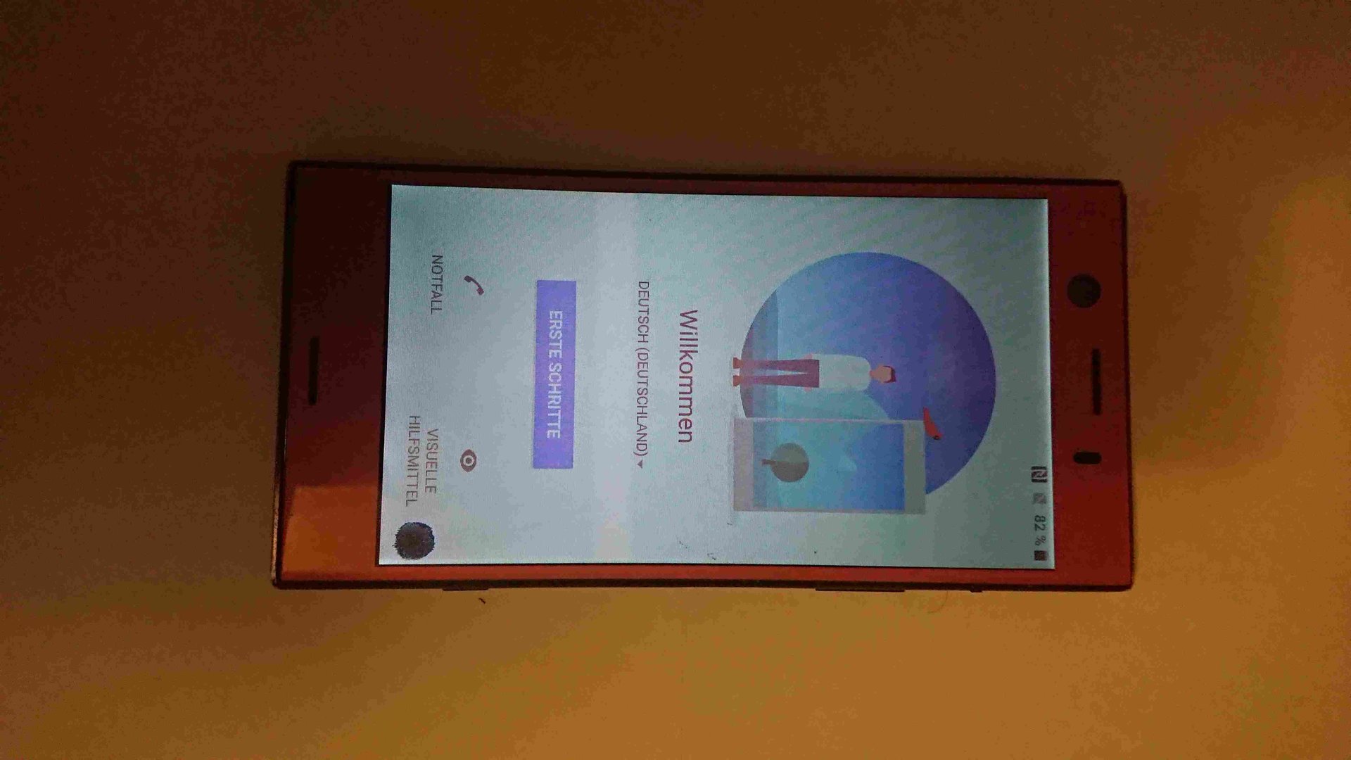

Nun hat sich aber ein neues Problem dazu gesellt, ich hab das Handy wegen des Spaltes nur zuhause im W-Lan probiert.
Als ich dann die Sim Sim Karte verbaut habe und einen Anruf tätigen wollte, also auf den grünen Knopp gedrückt habe, ging der Bildschirm aus, auch wenn ich einen Anruf entgegen nehme, wird der Bildschirm schwarz und nichts lässt sich mehr bedienen :-(
Manchmal geht der Display wieder an, wenn ich in der rechten oberen Ecke mit Druck draufdrücke, das funktioniert aber nicht immer.
Habe ich es mal geschafft den Bildschirm wieder zu aktivieren, dunkelt er dann nicht mehr ab, also wenn ich mit der Hand über die Frontkamera streiche, oder das Handy an den Kopp halte
Hängt das mit dem Spalt zusammen, oder ist da noch mehr defekt und ne Reparatur lohnt sich gar nicht mehr?

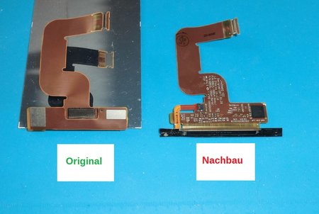

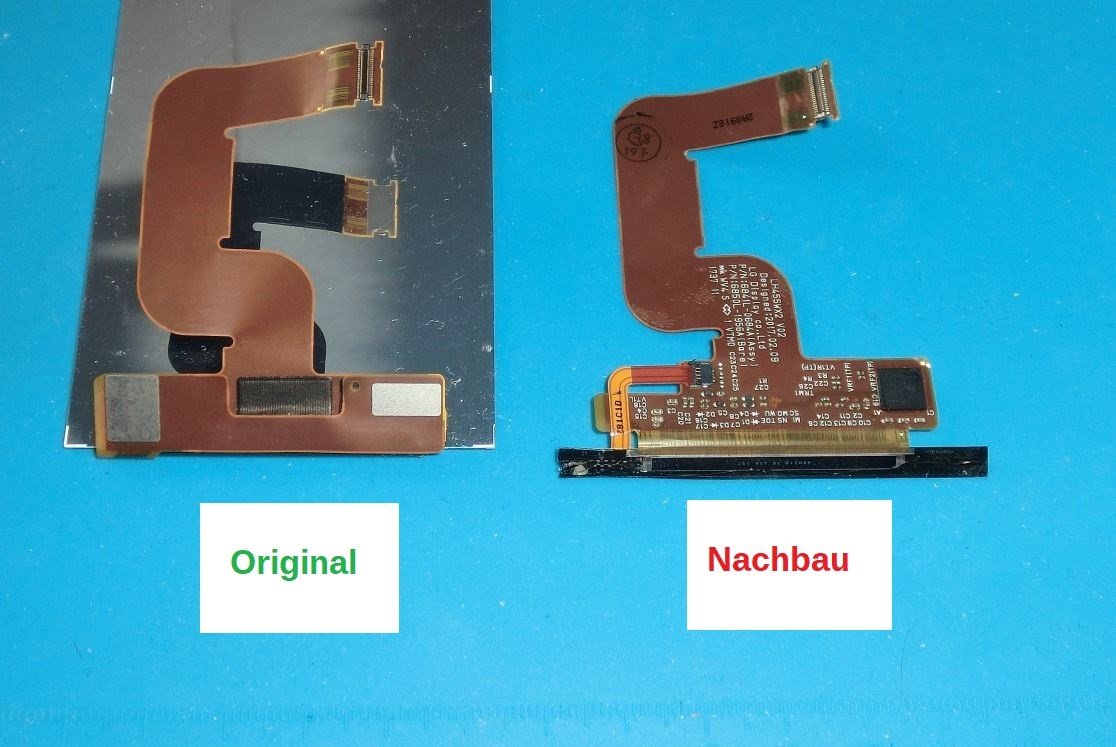

Ein Abdeckgummi hat das XZ1c übrigens nicht und ob das Display ein Original oder Nachbau ist, kann man am Anschlusskabel erkennen. Anbei ein Bild von meinen alten Anschlusskabeln und in dem Demontagevideo kann man es auch erkennen:
Demontagevideo auf Youtube

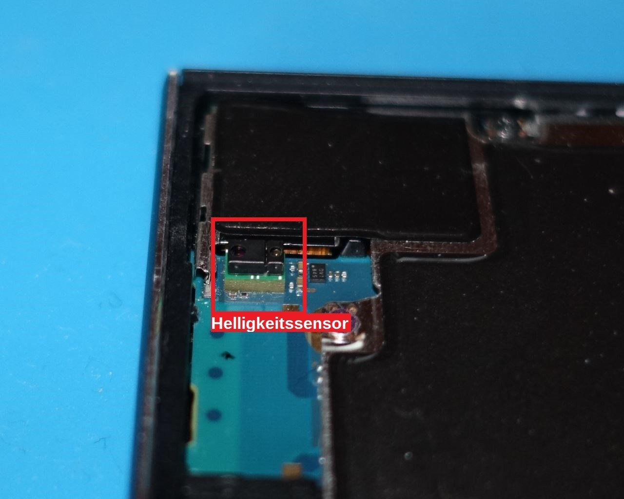

Vermute der Helligkeit bei dir einströmt, deswegen reagiert der Sensor nicht mehr richtig.
Kann ich nicht 100% sagen ...im Video sieht man, dass das Display einen Abdeckschacht hat, da nistet sich der Sensor ein. Andererseits sieht man aber auch den Sensor, umhüllt mit etwas schwarzen, ist es das Gehäuse oder doch ein Gummi? Ich kann es nicht sagen.

Wenn es ein Nachbaudisplay ist, dann liegen die Bauteile direkt auf dem Abschirmblech auf. Das sollte im Normalfall kein Problem sein, weil die Prozessoren auf dem Flexkabel höher sind als die kleinen Bauteile drumherum.
Isolieren mit einem Steifen Tesafilm, Kaptonband etc. würde ich aber bei einem Nachbau auf jeden Fall. Dann kann man bei späteren Problemen diese Ursache schoneinmal ausschließen.

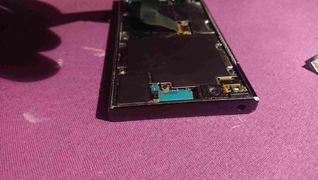

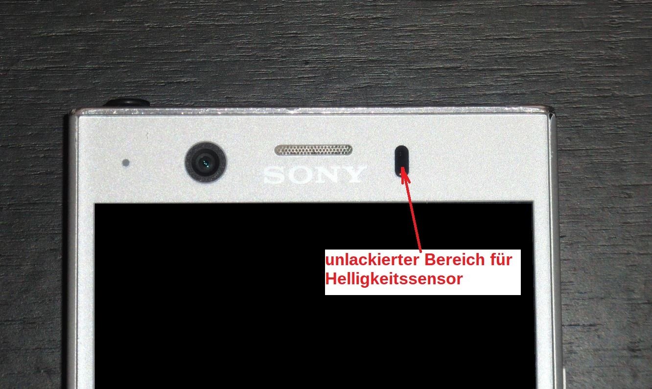

Anbei noch ein Foto von dem Heligkeitssensor (Habe mein XZ1c gerade selbst offen, weil ich noch auf Teile warte)

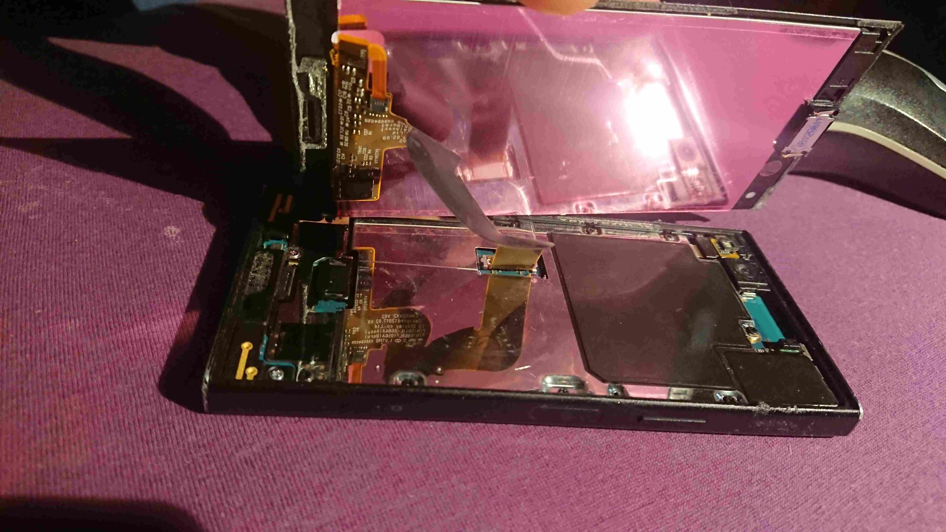

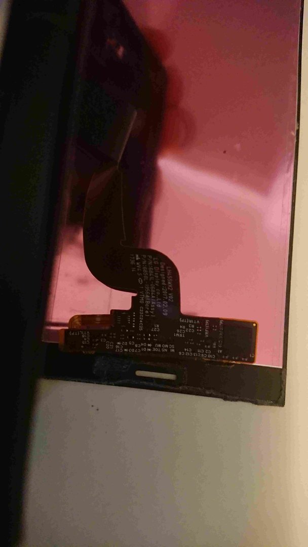

So,

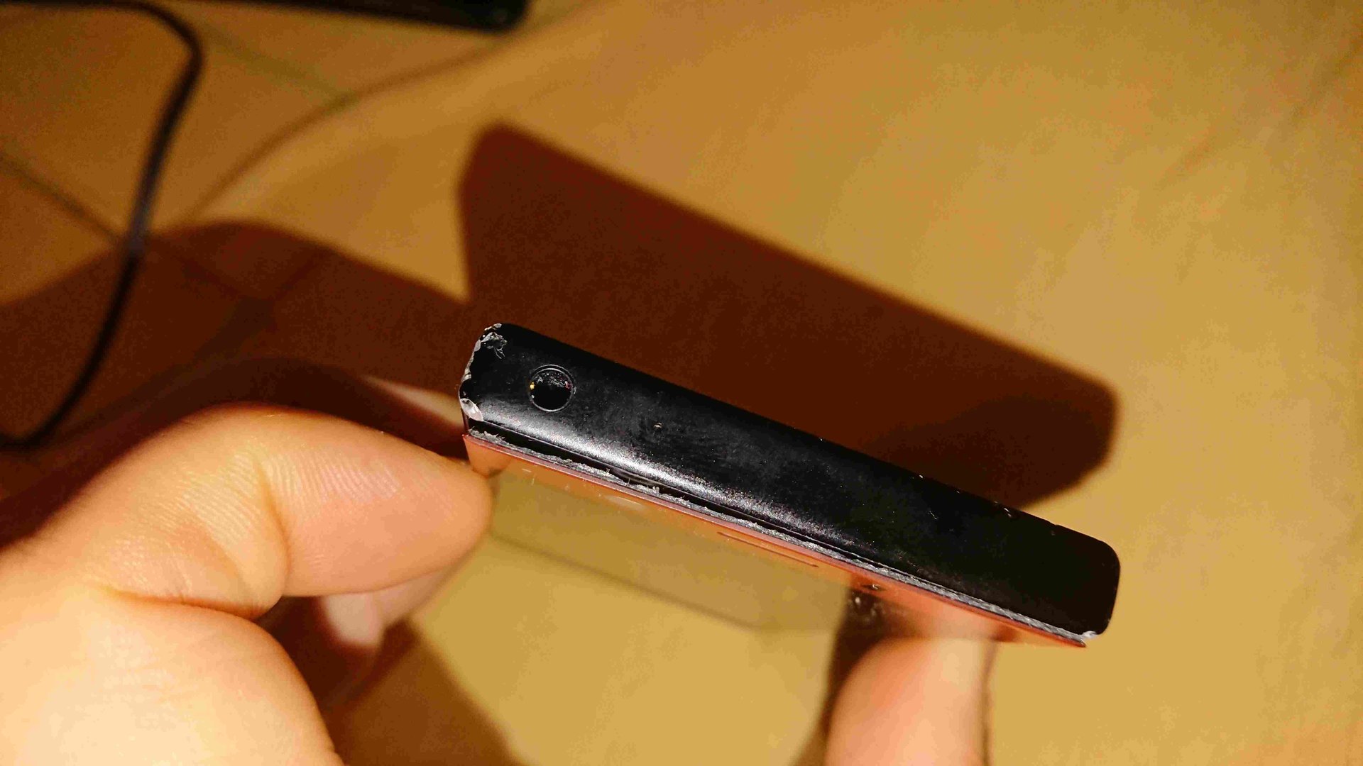

hab heute das Display mit Fön und nen Plektron gelöst.... ich war wirklich vorsichtig, aber leider ist es nun beschädigt :-(
So wie es aussieht war es kein Original und mit dem T7000 geklebt.
Jetzt brauch ich also ein unteres Gitter, weil das von Anfang an fehlte, einen besseren Kleber oder diese Klebefolie....
und dann stellt sich fast schon die Frage, ob sich das noch lohnt...

Das ist kein T7000, das ist Klebeband, eindeutig.
Ob es sich lohnt, musst du nachrechnen und entscheiden.
Ich repariere auch.
VG
DOC
Reaktionen: Danny_Wilde
Das mit der Beschädigung vom Display ist wirklich ärgerlich, aber hier wurde entweder zu viel Kraft mit dem Plektron aufgewendet oder das Display wurde an dieser Stelle zu lange erwärmt.
Ich würde ersteinmal die Reste vom Klebeband entfernen. Danach den Durchlassbereich für den Helligkeitssensor mit einem Wattestäbchen und etwas Reinigungsalkohol säubern. Anschließend das Display ohne Kleber einsetzten (ggf. mit etwas Tesafilm von außen fixieren) und probieren ob das Problem mit dem schwarzen Display nach einem Telefonat weg ist. Erst danach folgt die Entscheidung ob man noch mehr Zeit und Geld investiert.

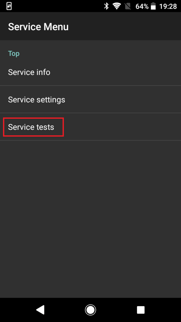

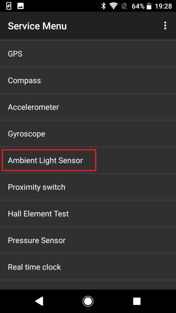

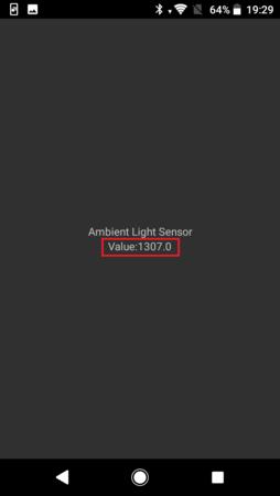

Reinige mal den Helligkeitssensor mit etwas Reinigungsalkohol (IR-Sender und IR-Empfänger) und prüf danach im Servicemenü (Anruf von: *#*#7378423#*#*) die Werte vom Sensor. Komplett abgedunkelt muss der ungefähr bei 0 liegen und wenn man mit einer starken Taschenlampe daraufleuchtet muss der Maximalwert bei 50.000 liegen. Bei bedecktem Himmel habe ich draußen um 19:30 Uhr einen Wert von ~1.300. In diesem Wertebereich +-100 sollte sich auch der Sensor an deinem XZ1c bewegen.
H i n w e i s: Das Servicemenü ist nur bei einem Stock-ROM vorhanden. Bei Custom-ROM's oder LineageOS ist es nicht vorhanden.
