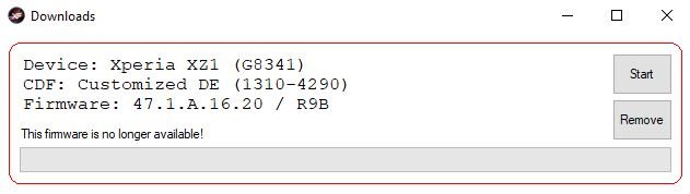

Vielen Dank für den Hinweis. Die deutsche Firmware (Customized_DE) lässt sich jedoch
mit XperiFirm nicht (mehr) downloaden.
Prinzipiell würde ich vermuten, dass du direkt eine 47.2er Firmware (also ein Pie) flashen kannst. Hast du aktuell doch auch drauf?
Wichtig: Sichere die Daten, ich würde empfehlen, einen Wipe zu machen, wenn du das Flashtool benutzt (und dann ist das Gerät eben im Werkszustand).
Ansonsten müsste der Vorschlag von @Danny_Wilde funktionieren, das Flashscript einfach umzubenennen. Zumindest auf XDA wird das so kommuniziert: Xperia ™ XZ1 (G8341) Android 9.0 47.2.A.0.306
Aber wie gesagt: Prinzipiell bin ich hier raus, weil ich einfach keine Erfahrung damit habe. Ich habe vor, mein XZ1c, das aktuell gesplitterter Elektroschrott ist, als Spielzeug für andere ROMs zu nutzen, das aktuellste Gerät, das ich bisher händisch modifiziert habe dürfte aber das Motorola Droid 4 gewesen sein.
Ich denke mittlerweile ist das flashscript aktualisiert worden. Falls nicht, umbenennen. Ich würde die aktuelle deutsche Firmware flashen und wipen, wenn dir der Aufwand nicht zu groß ist alles neu einzurichten. Ansonsten ohne wipes versuchen. Vorher aber Daten sichern !
