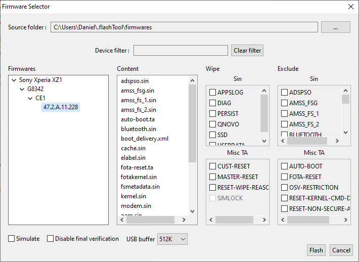

ich bin gerade ein wenig am verzweifeln, habe meiner Frau ein XZ1 (G8342) gekauft und es hat sich herausgestellt, dass es sich um eine US-Version handelt. Eigentlich kein Problem, aber in der US-Version ist ja der Fingerabdrucksensor deaktiviert.
Habe mir mit XperiFirm die CE1 der gleichen Version heruntergeladen, im neuesten Flashtool (0.9.33.0) ein FTF daraus gebaut und im Download-Mode den Flash gestartet.
Die Fehlermeldung scheint die folgende zu sein:
05/012/2021 18:12:57 - INFO - Sending Read-TA:2:10021
05/012/2021 18:12:57 - INFO - Read-TA status : FAIL
05/012/2021 18:12:57 - WARN - Unable to read TA unit 10021, error=-22 ( Hex unit value 00002725 )
Vielleicht hat ja jemand von euch eine Idee, das komplette Log hängt an. In jedem Falle danke im Voraus an alle, die mir zu Hilfe eilen oder auch nur diesen Thread lesen.
