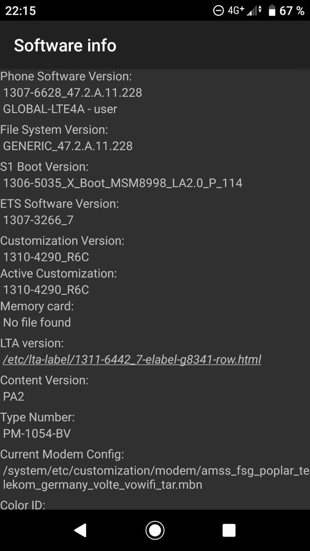

Mithilfe von dieser Anleitung (Root-Rechte nötig!) sollte die Telekom-MBN-Datei (Current Modem Config "...telekom_germany_volte_vowifi_tar.mbn" für eine Congstar-Vertrags-SIM aktivierbar sein:
[GUIDE] Enable VoLTE for your non operator handset | Android Development and Hacking
ACHTUNG: Das Formatieren aller Partitionen/Daten ist nicht nötig, was falsch in der verlinkten Anleitung steht! Ich habe nur den Wert "telekom_germany_volte_vowifi" in die modem.conf eingetragen und habe danach eine andere SIM eingebaut und danach die Congstar-SIM wieder eingebaut.
Ich habe gerade VoLTE und WLAN-Anrufe mit der Congstar-Vertrags-SIM erfolgreich im XZ1 getestet! 😍

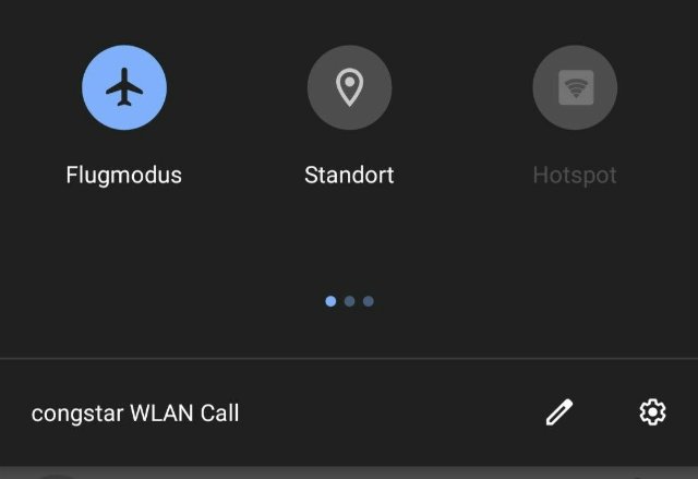

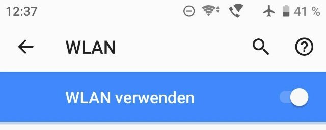

ich habe ein XZ1 mit Congstar Vertragskarte. Wenn ich wie im Screenshot oben Flugzeugmodus anmache und Wifi danach, dann kann ich ich nicht mehr telefonieren, also das Telefon schaltet nicht in den WLAN call modus.
Die gleiche SIM Karte in anderen Handys macht WLAN call ohne Probleme.
Die OS version ist 47.2.A.11.228 R6C, also das neuste Pie in deutscher Version.
Kann jemand bestätigen, das das funktionieren sollte? Was kann man dagegen tun? Congstar anrufen? Oreo Flashen? Neues Handy kaufen? Andere Ideen?

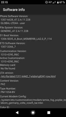

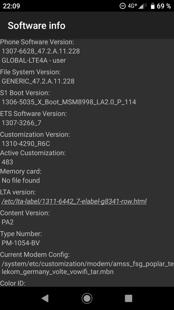

Ich habe gerade testweise eine Congstar-Prepaid-SIM in mein XZ1 (Firmware "Customized DE R6C") eingesetzt.
Telekom-SIM: "Active Customization: 483"
Congstar-Prepaid-SIM: "Active Customization: 1310-4290-R6C" (gleicher Wert wie "Customization Version" bedeutet SIM-Karte benutzt allgemeine Settings, weil keine speziellen vorgegeben)
Deshalb wird für die Congstar-SIM das allgemeine Modem-File genutzt. Wenn das Telekom-File als allgemeines eingetragen wird (siehe oben) läuft VoLTE und WiFi! :)

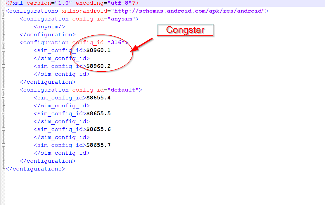

So, geschafft.
Die Lösung: Telekom Version ( R3C/Telekom.de DE bei XperiFirm) von Android Pie installieren. Bei der Version sind alle Konfigurationen für Congstar voreingestellt. Es sind weder Firmware Modifikationen, noch root access, noch Bootloader unlock nötig.
Danke osf-fan für die Hilfe.
Ausführliche Erklärung:
Die Firmware customization R6C/Customized DE geht nicht weil in "configuration_selectors.xml" (oem/overlay/com.sonymobile.customizationselector-res-305.apk) keine "sim_config_id"s für congstar drinstehen (S8960.1 und S8960.2) und auch "oem/modem-config/modem.conf" leer ist.
In der Firmware Version R3C/Telekom.de DE stehen sowohl die congstar "sim_config_id"s in "configuration_selectors.xml" als auch der Eintrag "telekom_germany_volte_vowifi" in "modem.conf".

Der Vollständigkeit-halber, hier noch die Dateistrukturen in der Telekom Version:
Inhalt "configuration_selectors.xml":
Ordner "oem/modem-config":
Inhalte der modem.conf Dateien:
316: telekom_germany_volte_vowifi
anysim: leer
modem.conf: telekom_germany_volte_vowifi

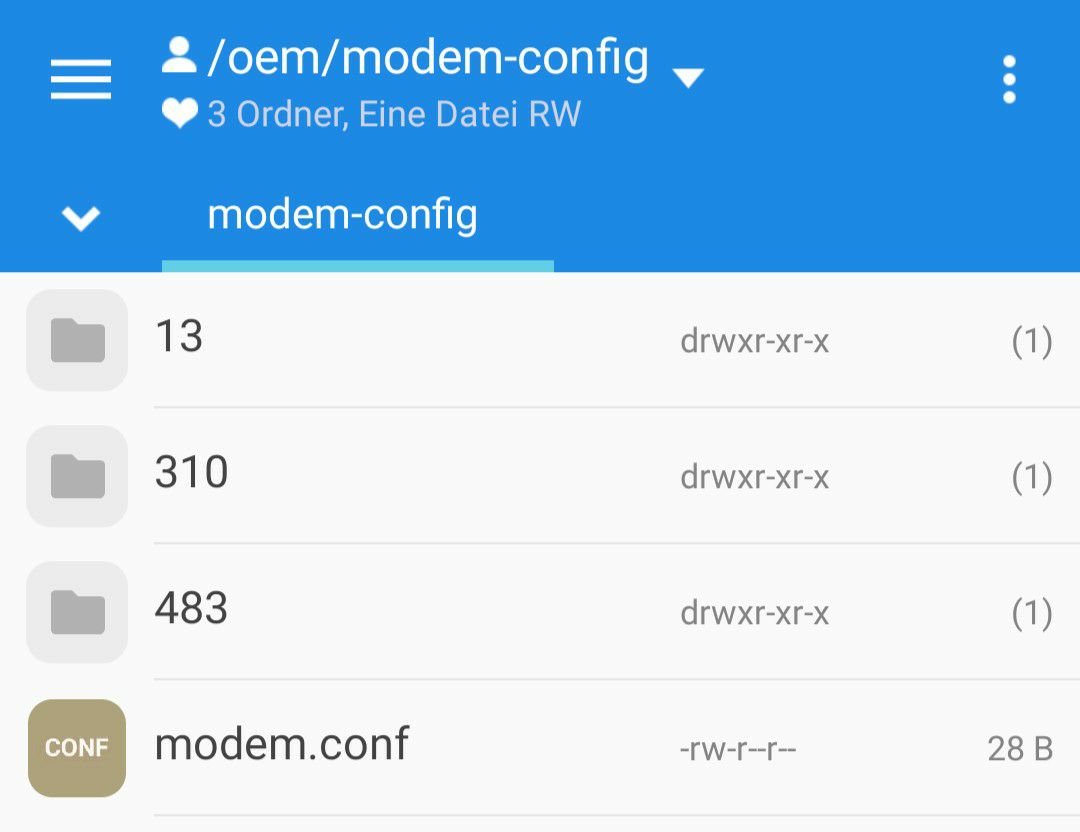

1. G8341_Customized DE_1310-4290_47.2.A.11.228_R6C\oem_X-FLASH-CUST-C93B.sin\
modem-config\13\modem.conf = vodafone_germany_volte_vowifi
modem-config\310\modem.conf = telefonica_germany_volte_vilte_vowifi
modem-config\483\modem.conf = telekom_germany_volte_vowifi
modem-config\modem.conf = [leer]

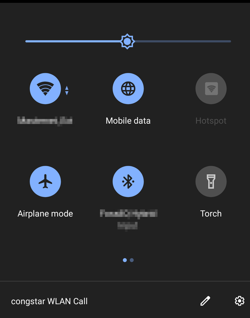

Ich musste mein XZ1 rooten und zusätzlich zur OEM Partition wie o.g. noch folgendes machen
Code:
setprop persist.dbg.allow_ims_off 1
setprop persist.dbg.volte_avail_ovr 1
setprop persist.dbg.vt_avail_ovr 1
setprop persist.dbg.wfc_avail_ovr 1
setprop persist.sys.phh.ims.caf true
