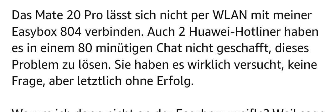

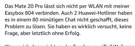

Gerade habe ich mir ein paar Kundenrezensionen auf Amazon zum Mate 20 Pro durchgelesen und das hier gefunden.
