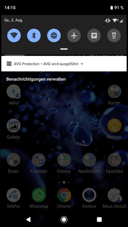

@yoshi82 Wahrscheinlich mußt Du die Statusleiste erst noch an Deine persönlichen Wünsche anpassen. Ist garnicht schlimm und ähnlich wie bei anderen Android Smartphones. Du ziehst die Statusleiste einfach runter und kannst im Einrichtungsmenü 6 Schaltbuttons Deiner Wahl in die oberste Reihe schieben. Zweimal herunterziehen, dann auf den Bleistifft Buton tippen. Jetzt erscheinen alle Tasksymbole die man in den oberen oder unteren Bereich schieben kann. Da ist dann auch der Bluetooth Button dabei.
[doublepost=1564839376,1564839041][/doublepost]Alles klar?

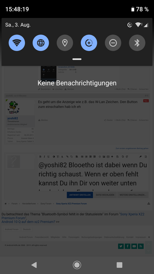

Es geht um die Anzeige wie z.B. das W-Lan Zeichen. Den Button zum einschalten hab ich eh
@yoshi82 Blooetho ist dabei wenn Du richtig schaust. Wenn er oben fehlt kannst Du ihn Dir von weiter unten hoch ziehen. Es gehen aber nur 6 Stck in die erste Reihe. Siehe Sreenshot von meinem Handy. Ich habe Blooetho ganz rechts hingeschoben.
Es geht nicht um die Schnellnavileiste sondern um die darüber liegende Statuszeile wo auch die Uhrzeit, Datum, SIM...angezeigt wird.
