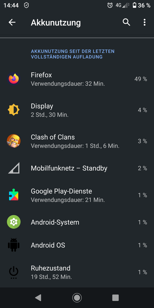

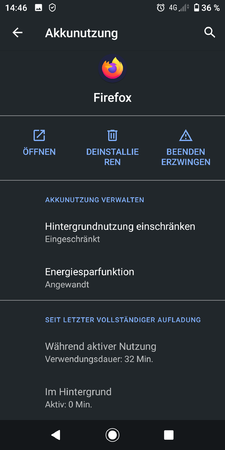

Bei mir habe ich seit Android 10 einen hohen Akkuverbrauch festgestellt, besonders beim Firefox. Zusätzlich springt die Prozessorauslastung im Stand stark herum, auch wenn ich den Flugmodus eingeschaltet habe und den Stameniamodus auf Akkulaufzeit bevorzugen habe.
  • 20200123_150549.mp4
    10,9 MB
