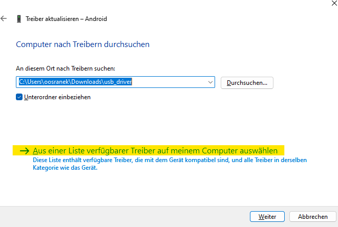

Sooo, nun habe ich es - zumindest bei mir gelöst - und gebe euch meine Infos mal weiter. Hat sowohl unter Windows 10 als auch unter Windows 11 funktioniert.
Wie in meinem ersten Beitrag hier schon erwähnt wurde mir das xz2 zuerst immer als H8266 angezeigt und ich konnte via adb in den Bootloader booten. danach wurde es dann im Gerätemanager immer als "Android" Gerät angezeigt. und außer, dass jeder fastboot Befehl mit einer leeren Rückgabe oder einem Abbruch wegen Zeitüberschreitung endete, geschah nichts weiter.
Also habe ich folgendes getan. Unter der folgenden URL bei google developer die google USB Treiber heruntergeladen:
Get the Google USB Driver | Android Studio | Android Developers

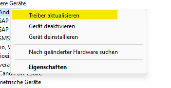

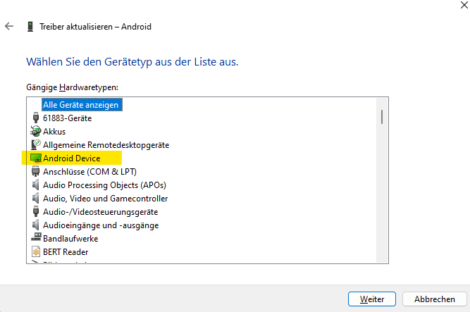

Dann im Gerätemanager nach reboot in den bootloader das Android devices ausgewählt
anschließend dann rechter Mausklick und Treiber aktualisieren gewählt

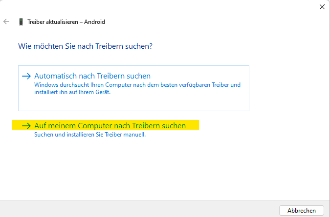

im Folgenden auf dem Rechner suchen ausgewählt

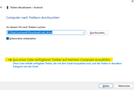

Wichtig ist dann, dass man aus einer Liste aussuchen will

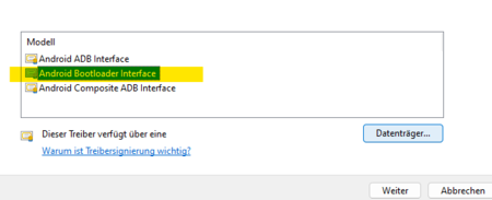

In dieser Liste dann das Android Device auswählen

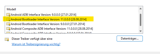

Bei mir tauche dann im nächsten Schritt mehrere Versionen der bereits installierten Interfaces auf, ich habe da einfach die aktuelle gewählt, und in unserem Fall natürlich das "Android bootloader interface".
Beim klick auf weiter landete ich dann erneut auf einer Auswahl des Models, auf der ich dann erneut "Android Bootloader Interface" ausgewählt habe. Dass kann aber bei mir eine Eigenheit gewesen sein, da hier schon mehrere Treiberinstalliert waren- Unter meinem Windows 10 Rechner entfiel der vorausgegangene Schritt und es folgte dieser hier direkt:
Dann ´´´hier auf Datenträger klicken und zu dem entpackten Ordner der vorher heruntergeladenen USB-Treiber von google navigieren und den "android_winusb.inf" auswählen.

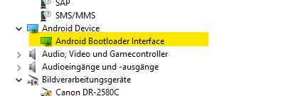

Nach installation erscheint dann folgendes im Gerätemanager:
Danach funktioniert auch fastboot ohne Probleme.
Sollte etwas unklar sein, gerne Nachfragen. ich hoffe ich konnte hier ein wenig helfen.
