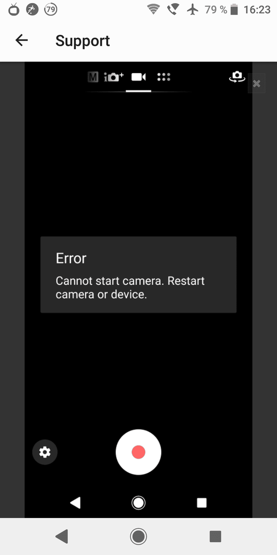

Im Support forum, die man über die Support app erreicht, was ich persönlich echt praktisch finde ist der Fehler bekannt. Da gibt's auch etliche Screenshots.
