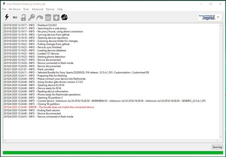

Mit dem Flashtool bekomm ich folgende Fehlermeldung sobald ich versuche die aktuellste Stock Firmware aufzuspielen.

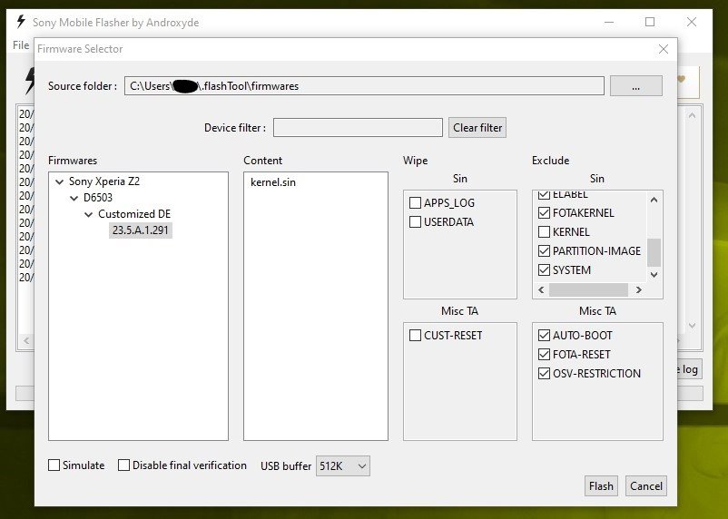

Hier nochmal zur Kontrolle ein Bild von den Einstellungen, da ich mir hier nicht ganz sicher war.
Ebenso habe ich versucht die Stock Kernel per TWRP aufzuspielen woraufhin ich ebenfalls nur ein schwarzes Display beim einschalten habe.
