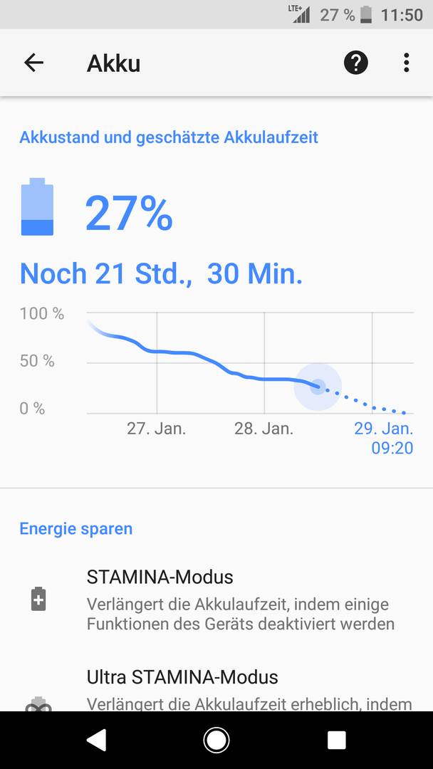

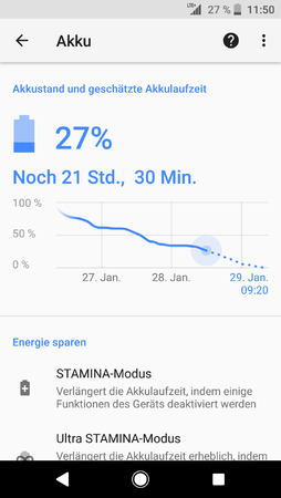

Ich wollte nur noch einmal berichten: also Neustarten, Ausschalten und auch neu Laden hat am Anfang – fand ich zumindest – nicht ganz so viel gebracht. Es gab trotzdem noch ein paar mal so Zeiten, in den es steil auf der Akku-Kurve nach unten ging und ich mir das nicht durch meine Nutzung erklären konnte. Allerdings nicht über Stunden. Jetzt finde ich es wieder weitgehend normal (siehe screenshots).
Auch mein Akku scheint völlig ok zu sein, das Gerät nutze ich auch erst seit einem guten halben Jahr und es war neuwertig – also noch nicht benutzt, aber von Leuten wahrscheinlich zurückgeschickt (gekauft bei Cyberport).
Ich hatte allerdings am Samstag auch ein Android-Update (Android System WebView). Da stand auch was mit Fehlerbehebung. Vielleicht hat das geholfen? Kann das sein?

Wer weiß das schon? Ich denke schon, dass besagte App beim System mit angezeigt wird. Ob das update nun aber verantwortlich dafür war, dass dein Stromverbrauch sich wieder normalisiert hat?
Sei froh dass es wieder normal läuft.
