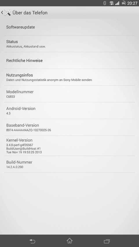

wo sehe ich denn damit ich "FULL ROOT" habe ?
Einen Screenshot kann man leichter machen :)
Xposed Framework + Advanced Power Menü = Screenshot-Funktion mit drin.
