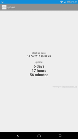

Seit dem Update startet mein Handy ab & zu einfach neu. Es friert ein und in ein paar Sekunden startet es neu. Sehr sehr nervig... Vorallem, wenn man jemandem etwas zeigen möchte und es dann neustartet - super! :(
Hatte ich auch das Thema. Hab dann KitKat komplett neu geflasht mit komplettem Wipe. KitKat gerootet, Dann den Bootloader wieder geschlossen durch einspielen des TA-Backup und dann per Recovery auf 270 gehievt, danach läufts nun völlig problemlos.

EDIT: @Justin.S!: Nun läuft es schon fast 7 Tage ohne Neustart.
Hm.... Seit meinem letzten Post hat es sich bisher nicht mehr neugestartet. Es soll ja noch ein Update auf die .283er kommen. Mal gucken, ob es dann besser ist.
