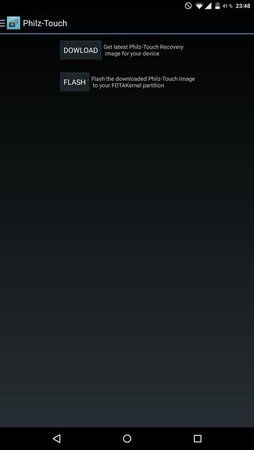

Ich nutze den Recovery Manager für Xperia. Ist allerdings kostenpflichtig, dafür kann man das Recovery aber direkt auf dem Handy einspielen.
