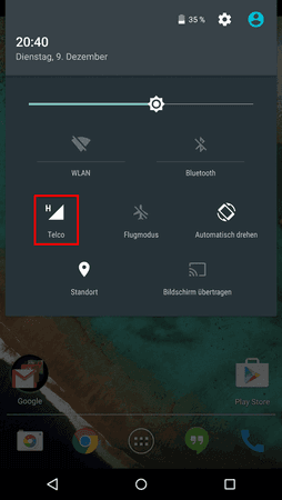

Wenn ihr auch Probleme mit der mobilen Datenverbindung habt, dann kommt hier die Lösung.
Sooooooo Problem mit der Onlineverbindung gefunden. Hab nochmal komplett neu geflasht, also FTF, dann per Fastboot das boot.img und darin im Recovery dann das ROM, hat aber wie erwartet nix gebracht.

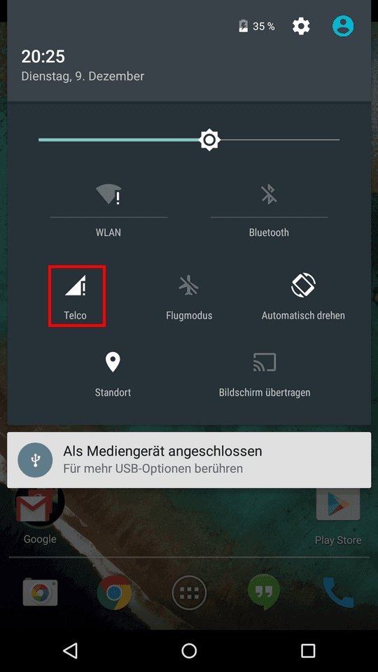

So sah das jedesmal aus:
attachment.php
Immer war dieses sch... Ausrufezeichen da am Symbol.
Mobile Daten waren natürlich an, auch war als APN "O2 DE" ausgewählt. Da auch andere deutsche O2 APNs angezeigt wurden (Fonic, Alice...) ging ich davon aus, das die APNs so in Ordnung sind. Mir fiel auch nix ins Auge, Proxy für MMS usw. sah alles OK aus.
Ich bin bei Telco O2 (DeutschlandSIM), das funzt aber auch mit dem O2 APN problemlos normalerweise (etwa beim stock ROM).

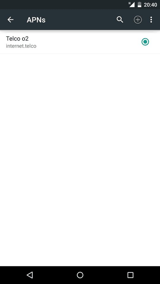

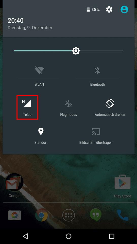

So sieht das jetzt aus. Den APN hab ich noch für Telco angepasst, wär aber wie gesagt nicht unbedingt nötig gewesen.
attachment.php
attachment.php

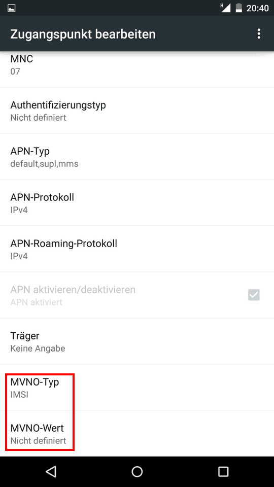

Und hier des rätsels Lösung:
Beim Wert "MVNO-Typ" stand etwas mir gänzlich unbekanntes. IMSI hab ich zumindest schonmal gehört, daher hab ich das mal testweise eingestellt. Der Wert darunter war auch auch irgend eine kryptische Zahl eingestellt - diese hab ich dann rausgelöscht und den APN gespeichert. Update: KEINE geht auch.
Und voilá - Mobile Datenverbindung ist wieder da :)

Mein Vertrag beinhaltet kein LTE, daher nutze ich nur 3G. Dafür bezahl ich aber für 500 MB / 100 Freiminuten / 100 Frei-SMS nur 3,95 Euro/Monat :flapper:

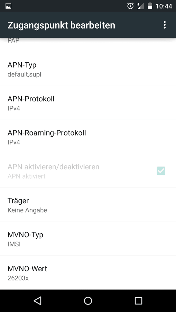

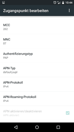

TimeTurn, das ganze sieht bei mir so aus ohne irgendwelche manuelle Einstellungen. Da ich auf dem Ländlichen wohne und noch mit Rauchzeichen Verbindungen aufgenommen werden :lol: gibt es hier auch kein LTE. Daher auch nur 3G <--- immerhin :thumbsup:
