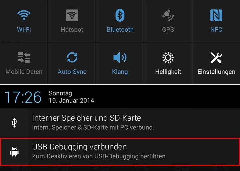

  • USB Debugging in den Entwickleroptionen aktivieren. Wie das geht, findest Du zig mal hier im Forum, ich spare mir daher das getippe. So muss das dann in der Infoleiste aussehen:

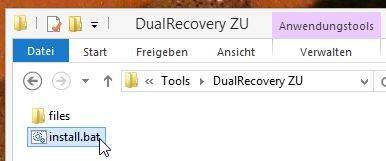

  • Das Archiv herunterladen und auf dem PC entpacken! Es muss eine "install.bat" und ein Ordner "files" vorhanden sein in einem Unterordner "lockeddualrecovery"!
  • Die "install.bat" doppelt clicken.

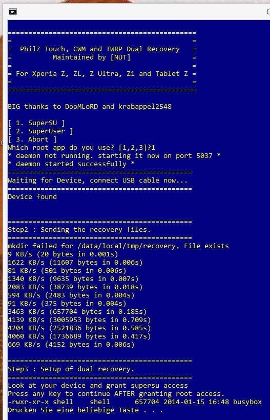

  • Normalerweise dann "SuperSU" (also 1) wählen.
  • Den Anweisungen folgen. So sieht das dann aus. Wenn das anhält und auf eine Taste wartet, auf dem Handy schauen, dort sollte das USB-Debugging Rootzugriff verlangen.

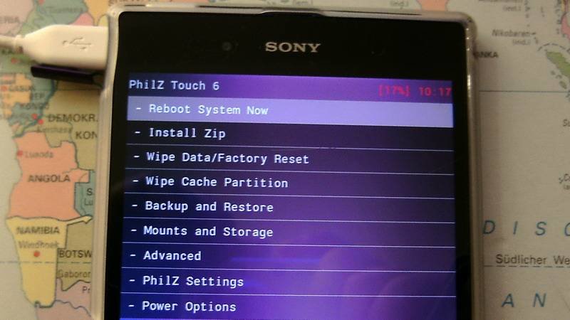

  • Das ZU startet automatisch ins Recovery.
