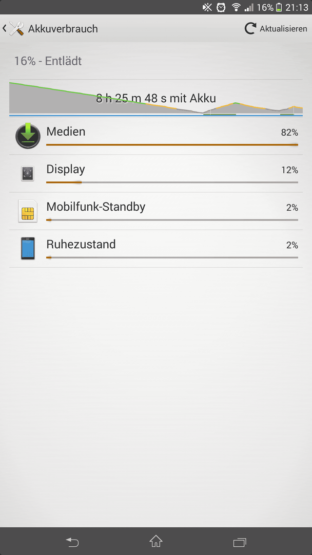

gestern sollte ich ein Firmwareupdate machen und seitdem wird der Akku rasend schnell leer:confused2:
Sonst komme ich fast 2 Tage mit einer Ladung durch... Heute habe ich es bis zum Blackout nur gerade mal 10 Stunden geschafft... Und das beim selben Nutzungsverhalten???
Habt ihr das auch?
MfG
Nachtrag : Unten seht Ihr einen Screenshot der "Medien" als massiven Akkufresser darstellt... zudem sehe ich unter Speicher -> Apps -> einen Eintrag mit "Medienspeicher" der 2,91 GB groß ist... das war vorher nicht so...
Anbei noch ein Screenshot...

Da scheint was schief zu laufen... Mach mal einen Neustart oder hardreset :/

Normalerweise liegt sowas an Problemen mit der SD-Card. Der tritt beim indizieren auf der Stelle und versemmelt die ganzen Ressourcen frü den Index. Nimm mal testweise die SD-Karte raus. Hilft das nicht, formatiere den internen Speicher. Hilft das, formatiere die SD-Card.
Nicht vergessen jeweils die Daten von Medien und Medienspeicher zu löschen.

Da bei dir der Medienserver so viel braucht, platziere doch mal ein File namens .nomedia im root-Verzeichnis der SD-Karte. Das unterbindet das ständige Suchen nach neuen Inhalten. Hat bei mir geholfen als der bei 4.2 durchgedreht ist.

THX.... hab die Speicherkarte rausgenommen und einmal den Medienspeicher gelöscht... nun, nach 12h ohne Laden, noch 85%:thumbup:
