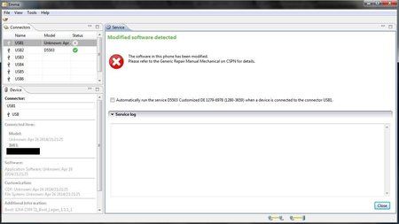

Ich habe auch ein Xperia Z was sehr wahrscheinlich tot ist.Ich hatte CM10 installiert und es wie jeden Tag normal benutzt. Nachdem der Akku leer war, wollte ich es laden, was das Gerät jedoch nicht tat. Selbst die BenachrichtungsLed leuchtet nicht, nach einer Nacht Am Netz. Am Pc wird es auch nicht erkannt. Also habe ich es über Sony an den W-Support geschickt. Die haben jetzt in dem Reparaturverlauf ein Foto von Emma hochgeladen. Dort wird nur angezeigt: "Modiefied Software detected". Jetzt warte ich auf einen Kostenvoranschlag seitens W-Support. Dadurch das es in Emma erkannt wird, ist ja ein Zeichen, das es zu mindest erkannt wird am PC. Je nachdem was auf dem KV steht könnte ich es doch wieder zurückfordern und mit Emma oder Flashtool die Firmware selber aufspielen oder nicht?
kannste mit flashtool selber richten. Guide in meiner Signatur
