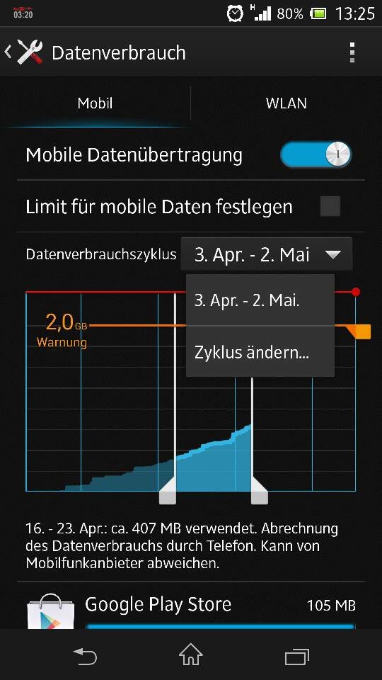

Hm, für den Abrechnungszeitraum gibt es nur einen einzigen Button und klickt man da drauf erscheint das. Siehe Bild.

@Gelangweilter
Die Liste in deinen Datenverbrauch ich wesentlich kürzer bei dir.
Ich muss bis 1970 runterscrollen bis die Funktion "Zyklus ändern" kommt.
Warum des so ist keine Ahnung.
Vielleicht hilft dir des weiter quashie.hd
Reaktionen: quashie.hd
Da stimmt aber was nicht. Aber, genau da stellt man das ein. Das Teil faengt an zu zaehlen, mach dem ersten Eirichten. 1970 gab es das XZ noch nicht ;-)
Bei Dir dann Zyklus auf 22. stellen und den Balken auf "Warnung bei" schieben. Die anderen 2 Balken ganz nach Links / Rechts, dann haste den Zeitraum 22.4 - 22.5

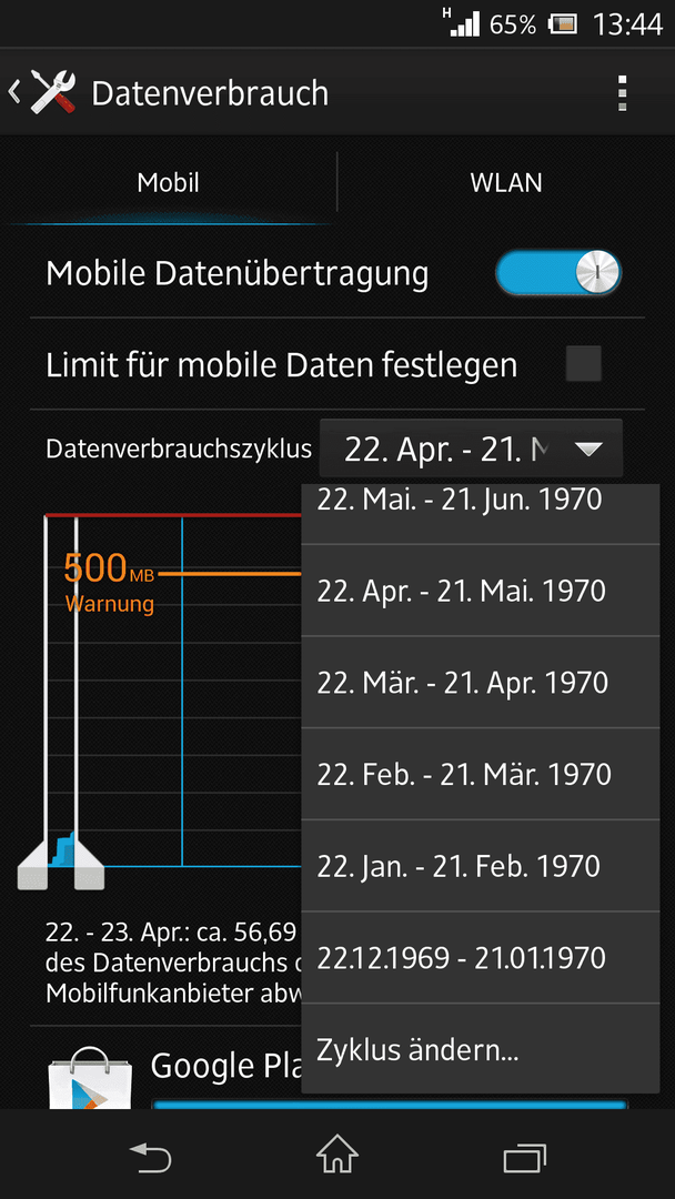

Ahh, danke, darauf wäre ich nie gekommen. Musste auch bis 1970 runterscrollen. Sehr eigenartig...
Jetzt habe ich es eingestellt.
Kann aber einfach nicht sagen woran es liegt. Aber okay soweit stört es mich ned.
Aber ich schätze mal das quashie.hd das gleiche Problem hat wie ich, denn eigentlich ist die Funktion "Zyklus ändern" überhaupt nicht schwer zu finden. Es sei denn man muss wie ich so weit nach unten scrollen dass man ca. ab der Hälfte bezweifelt dass da noch die Funktion kommt.

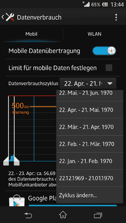

Hier übrigens das "Beweisfoto"...
Seit 1970 ist jeder einzelne Monat in der Statistik.
