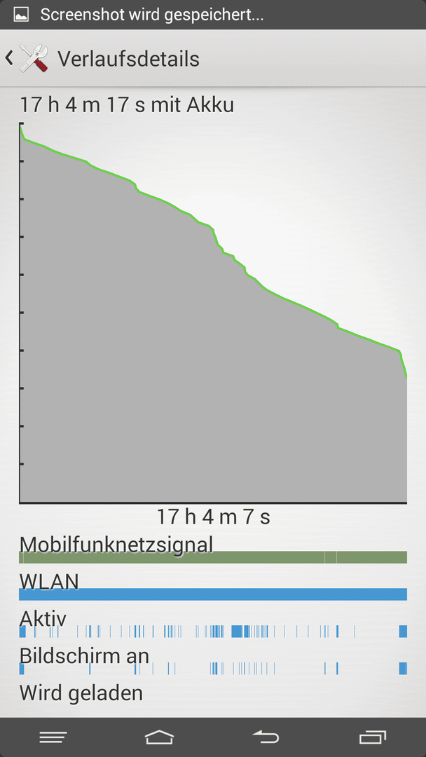

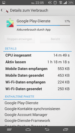

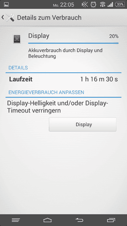

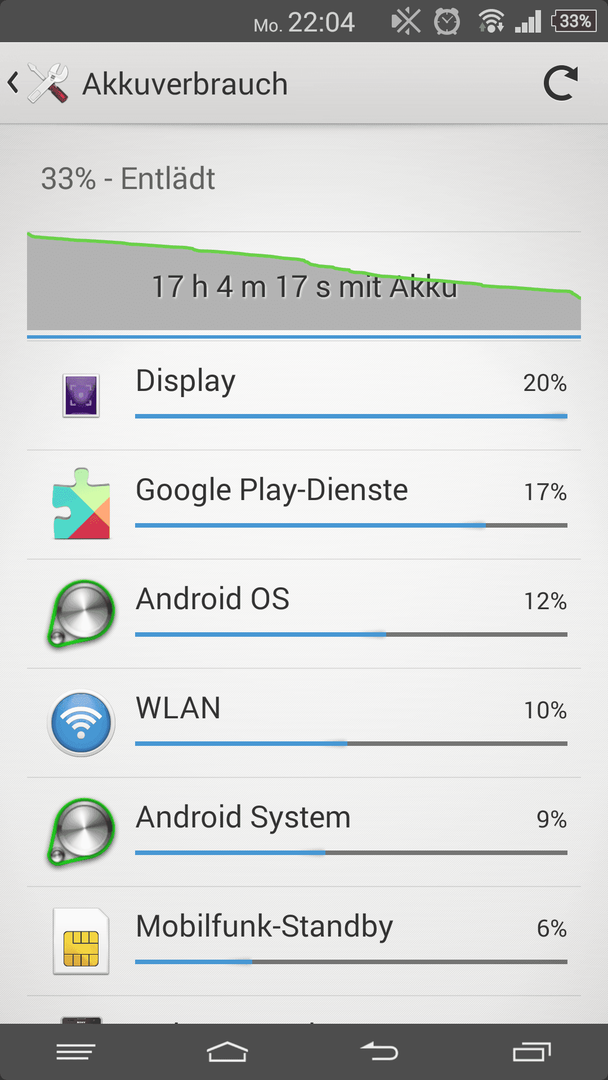

Nachdem ich mein XZ, nach einem Garantieschaden (Hinterseite löst sich ab; Akku aufgrund Play-Drains zu tode gewirtschaftet) wieder zurück erhalten habe. Hält der Akku wenigstens wieder einen Tag durch (mit 4.4.4). Allerdings sind immer noch die Play Dienste mit ganz vorne in den Verbrauchern... Hoffentlich kommt da bald ein Patch...
Genau das gleiche Problem habe ich auch...aber erst seit dem neuen Google Play Dienst Update auf 6.1.....
Da wird keiner kommen. Von 17h waren die GPD bei Dir nur etwas über 1h aktiv.
Bei dem alten GPD Bug, würden die jetzt auch 17h aktiv gewesen sein und bei 99% stehen und das Mobile würde 100% aktiv sein (kein Ruhemodus mehr).
Das Problem ist, dass immer mehr Funktionen auf die GPD ausgegliedert werden. Das ist auch gut so, denn damit kann Google Updates einspielen, ohne das die Hersteller ein komplettes Update bereitstellen müssen.
So ist es leider auch immer schwieriger festzustellen, welcher Teil des System die GPD da gerade benutzt. Das muss kein Bug sein.
@zeroone19
Nach 17 std noch 33% find ich schon sehr gut für das XZ
Nicht bei einer Stunde DoT.
