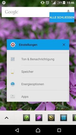

Kann es sein, dass der Stamina-Modus in 5.0.2 das W-Lan killt und dann beim Aufwecken des Handys nicht immer automatisch neu einwählt? Seit dem Update vor einer Woche habe ich das Problem bestimmt mind. einmal am Tag... Auch wenn ich von Arbeit komme und von Mobilen Daten zu W-Lan switche, muss ich manchmal das Netzwerk erst aktiv anwählen und er verbindet sich nicht automatisch.
Nicht ganz so nervig war auch der Bug, dass im Taskmanager immer die Google-Suchleiste angezeigt wurde, obwohl ich die auf den Homescreens ausgeblendet hatte (siehe Anhang). Lustigerweise ist das irgendwann von allein verschwunden. :laugh:
