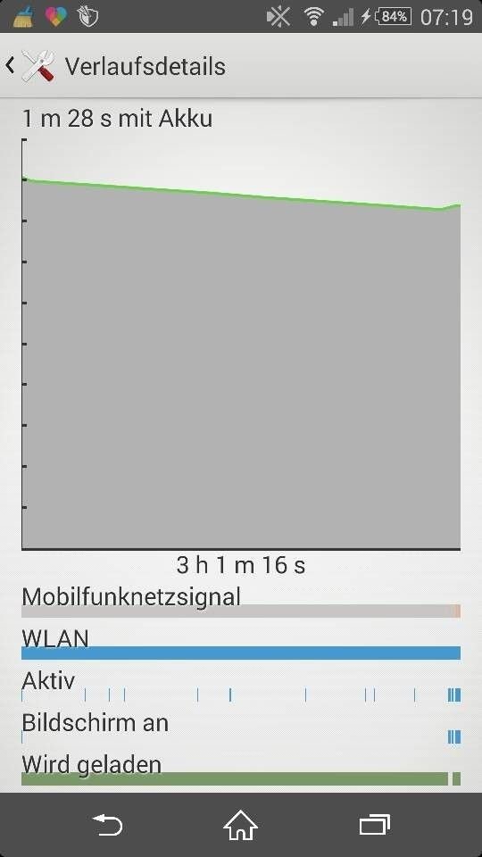

Gerade auf mein Handy geschaut, auf dem sperrbildschirm konmt eine Meldung, Das die angeschlossene Stromquelle nicht ausreichend stark ist... Ich lade mit dem ORIGINALEM Netzteil und dem ORIGINAL Kabel! Irgendwelche Anwendungen waren auch nicht offen... Anbei der Screenshot: es zeigt der Balken, dass dad Handy geladen wird, der Akkustand geht aber runter..... Akku defekt?
Hab gerade nochmal probiert, es könnte am Netzteil liegen.... ml schauen ob ich noch etwas finde... mal ne Frage: bis zu wie viel ma kann das Sony Xperia Z laden? Das mitgelieferte Netzteil leistet 1500 mA ... was ist die maximale mA Leistung die das Xperia verträg?

Eine Sache wundert mich dann aber doch. Dein beigefügter Screenshot zeigt auf, dass der Akku zum Schluss des Diagramms doch geladen wurde, obwohl es da gerade aktiv war. Er entlud aber in den Zeiten, als es inaktiv war. Irgend etwas läuft da schief...
