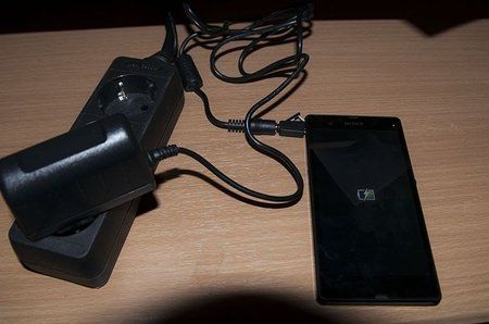

Also im Moment läuft es gut. Werde beim nächsten Laden mal die Ladezeiten stoppen und vergleichen.

Also Jungs kurzes Feedback von meiner Seite: Habe das XZ mit dem genannten Ladegerät nun sicherlich mehr als 10x geladen und hatte keinerlei Probleme.
warum sollten da auch welche auftreten :D
