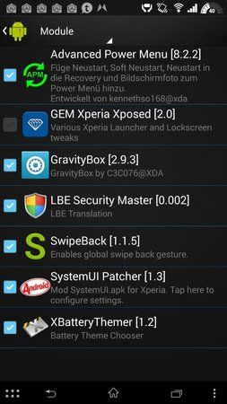

Die Xposed Übersetzung läuft auch. Wenn man will gibts dafür hier sogar eine deutsche beta: LBE Translation - Xposed Module - xda-developers DevDB

LBE aus dem Store installieren. Xposed installieren, LBE Übersetzungsmodul installieren und aktivieren. Telefon neu starten und es müsste gehen. Zur Vorsicht erst mal Root für LBE nur einmalig gewähren.

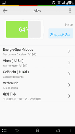

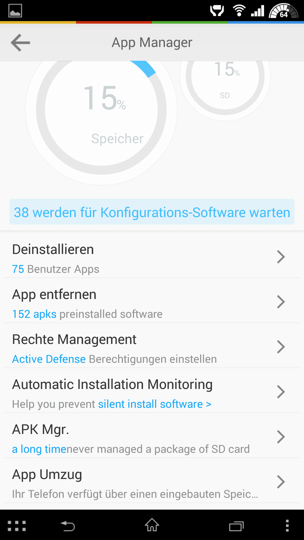

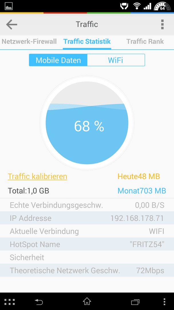

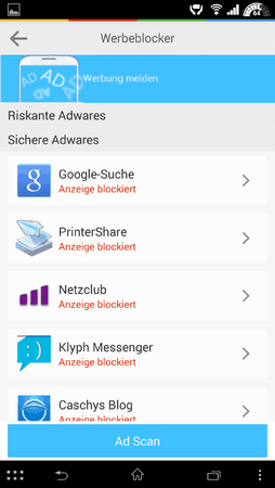

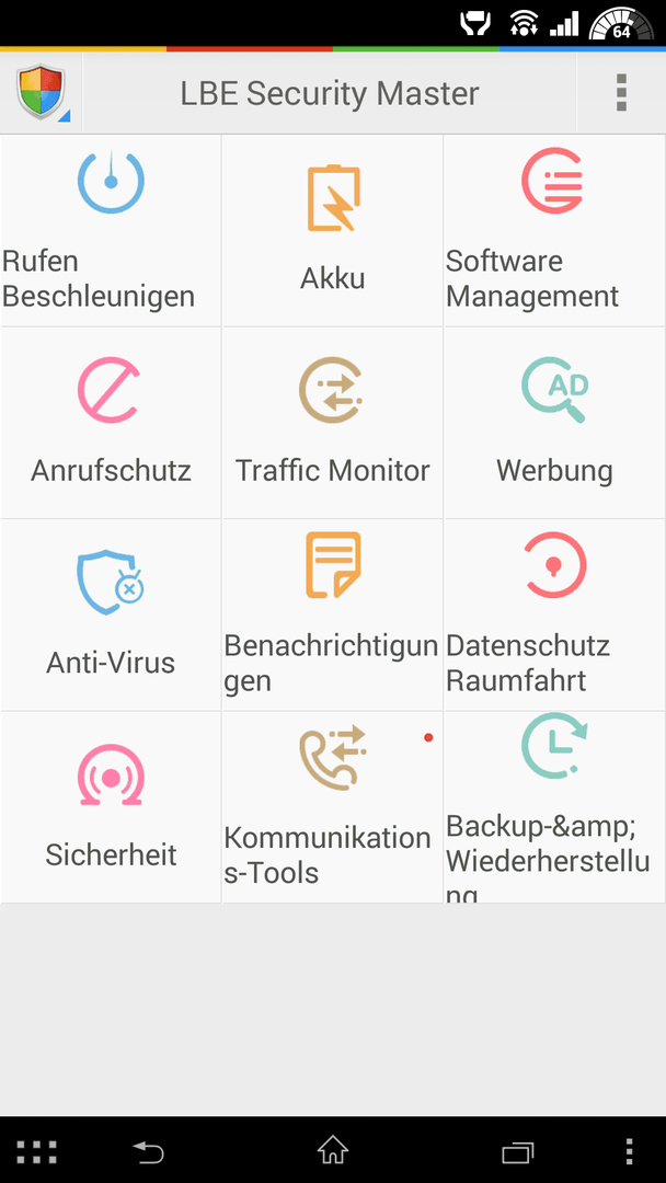

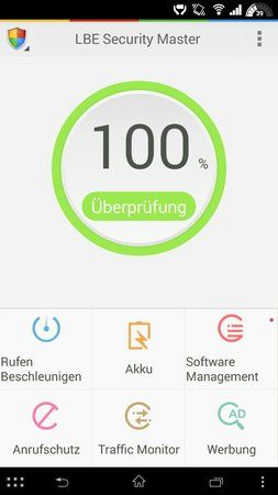

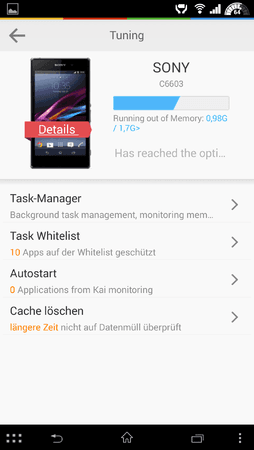

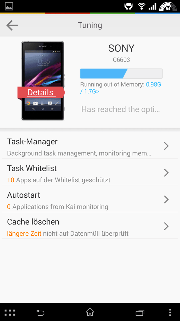

Hier Screenshots dazu, leichte Übersetzungsfehler, ansonsten läufts gut.
neue Version von heute, LBE Security Master 5.1.5520
