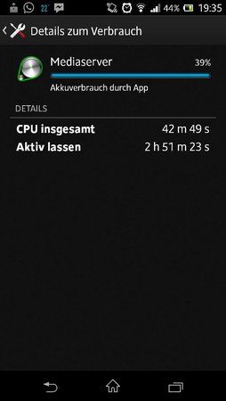

Hallo, mir ist aufgefallen, dass der Prozeß "Mediaserver" extrem am Akku saugt! Ich habe den ganzen tag keine Videos geschaut oder Musik gehört. Ein paar Fotos habe ich gemacht, aber das kann es ja wohl nicht sein!
Vllt kennt jemand das gleiche Problem oder jemand Weiss eine Lösung...

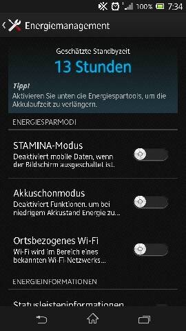

Es wird noch schlimmer! Ohne stamnia im standby nur 13 Stunden?!

So, Reset ist gemacht. Jetzt verhält sich der Akku normal! Allerdings waren die 13 Stunden normal. (siehe FAQ) aber jetzt ist wenigstens auch der ganze Müll der da vorher drauf war auch weg! Jetzt freue ich mich auf das update auf 4.2...

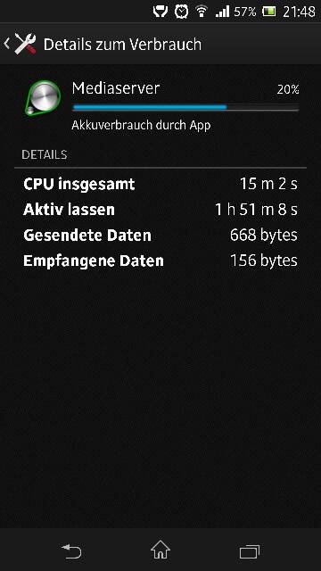

Ich habe mal ein bisschen im Internet recherchiert - der Mediaserver ist ja nicht nur für das Abspielen zuständig, er legt auch den file-index an und ist für media-streams und downloads zuständig. Angeblich soll es helfen Music-Player Widgets und Wecker Widgets vom Startscreen zu entfernen - ich hab das Walkman-Widget entfernt und dann voll geladen neu gestartet - der Mediaserver steht nach 6 Stunden Laufzeit nur auf 6%. Habe etwas Musik gehört und ein Youtube-Video geguckt.

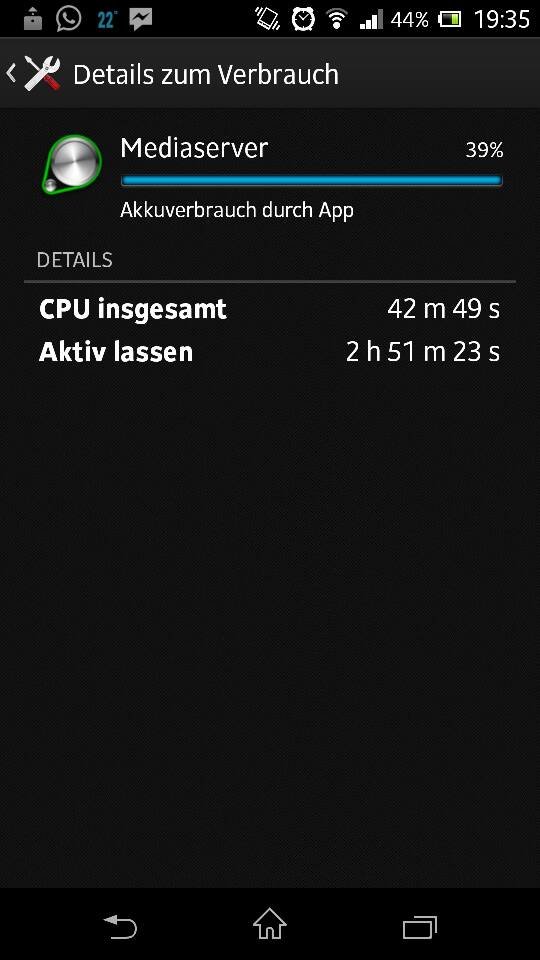

Habe genau das gleiche Problem, kennt jemand eine Abhilfe? Mein Gerät ist nicht gerooted.Habe keine SD Karte im Gerät und auch keine MP3 drauf... Wäre super wenn einer von euch helfen kann, weil 40% an Akku einfach so zu verlieren ist schon mies :/
In welchem Zeitraum? Poste einen Screenshot der Akkuanzeige, bitte.
Ja klar sorry vergessen
