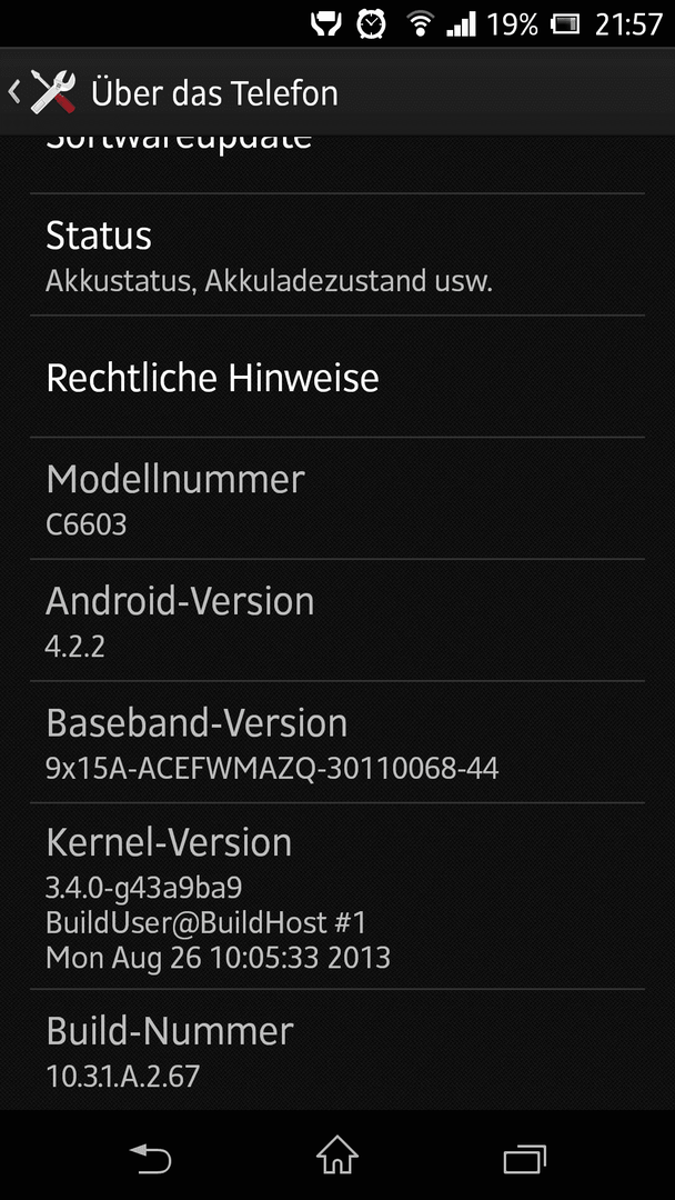

Hallo Android beta gama D,
bisher ist nur ein Versuch gelaufen, ich habe Android mit SUS repariert. Aber das hat nichts gebracht. Ich habe die App Android Assistant in Verdacht, die bei der Löschung des Verlaufs auch leere Dateien löscht. Die Datei, die im Stammverzeichnis für die Koppelung angelegt wird, ist eine leere.
Aber ich konnte das nicht reproduzieren. Ich habe mehrmals den Verlauf löschen lassen und die leeren Dateien dabei miteingeschlossen. Die Datei war danach aber jedes Mal noch vorhanden. Auch den Arbeitsspeicher habe ich damit mehrfach bereinigen lassen und die Datei war danach noch vorhanden.
Etwas Anderes fällt mir leider nicht ein, was den Fehler verursachen könnte. Er trat aber auch schon unter allen vorhergegangenen Android-Versionen auf dem XZ auf und ebenso schon auf dem SE WT19i mit Android 2.3. Auch hier war der Android Assistant installiert. :confused:

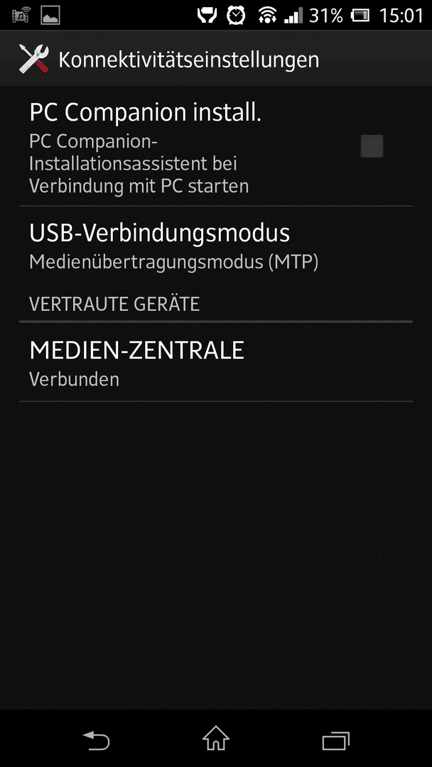

Ja, ich könnte den natürlich deinstallieren. Ich nutze ihn selten zum Freigeben von RAM, was aber eigentlich unnötig ist, da ich mein XZ hin und wieder reboote. Ich gebrauche ihn aber regelmäßig nach Updates, um mir von den installierten Apps Sicherheitskopien anzulegen. Es kommt nämlich hin und wieder vor, dass eine neue App-Version nicht läuft oder Probleme verursacht und dann kann ich damit auf die vorherige Version zurückgehen.
Aber es geht nicht um die Bluetooth Geräte, da ist alles okay, es handelt sich um den gekoppelten PC. Ich verbinde mein XZ gewöhnlich über WLAN mit meinem PC MEDIEN-ZENTRALE (s. Screenshot), um nicht immer das USB-Kabel stöpseln zu müssen. Das funktioniert auch super, wenn es nicht eben mal wieder den gekoppelten PC "vergessen" hat.
